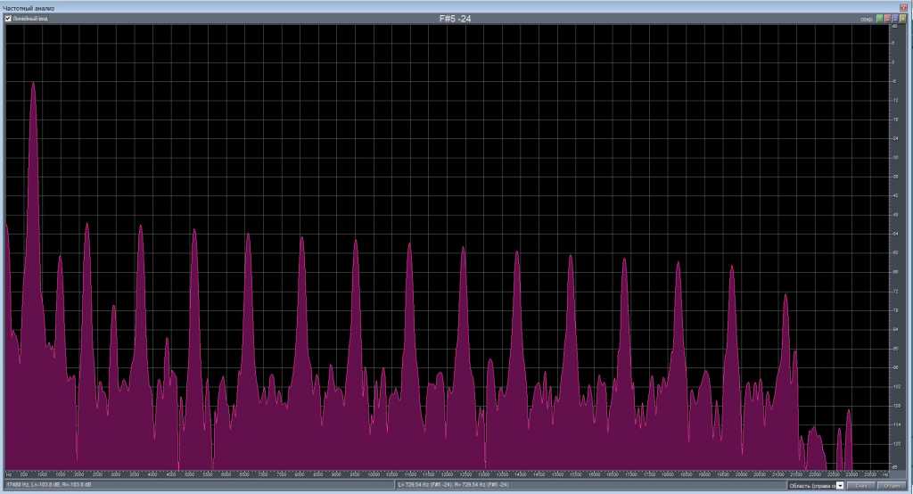

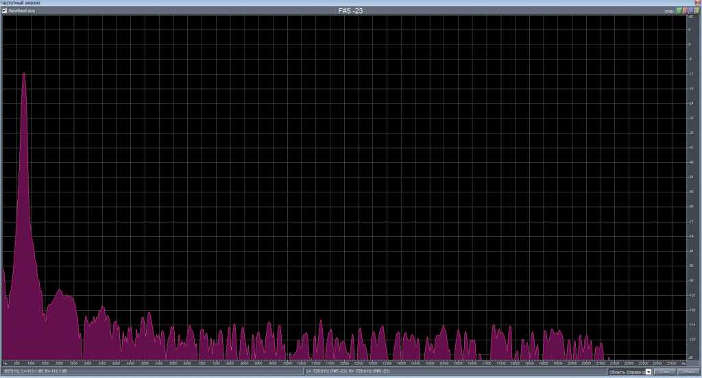

И снова всем здравствуйте! Потратил час времени этим прекрасным солнечным утром на проведение экспериментов по приему сигналов TX-500 при различных уровнях громкости, при неизменных RF=0 и без включенного УВЧ. У меня сложился однозначный вывод- проблема искажений в оконечном УНЧ. Нагрузкой УНЧ служило сопротивление 13.5 Ом. В параллель два по 27 Ом, других не нашел. :) Но не суть, это нормальная нагрузка по даташиту. Делал записи с линейного выхода и с основного выхода. Все подписанные скрины находятся тут: disk.yandex.ru/d/SERWQm_h75emAw
Сюда не стал выкладывать картинки, т.к. не совсем информаивно получается, сжимается размер. Полоса при SSB 2.7 кГц, при CW 100 Hz. ГСС не стал использовать, т.к. и так все стало ясно. С линейного выхода сигнал чистенький. без проблем, как при SSB так и при CW. След-но вопрос к АЦП/прошивке скорее всего также отпадает. Записи с эфира сохранил без сжатия, кому интересно проанализируйте сами. Лежат тут: disk.yandex.ru/d/EfD9xRUCHKaVoA
На скринах видно, как сигнал ограничивается при регулировке звука сверху и снизу-это явный перегруз микросхемы. Синус превращается в прямоугольники...Отсюда и скрипучий сигнал на выходе. Если уровень громкости устанавливать не более 55 %, то искажения не так явно слышны. Чем больше уровень громкости, тем печальнее картина. :(
Какие варианты проблемы лечения вижу..Ну первое, это все таки вопрос к производителю. Пусть скорректируют узел УМЗЧ, чтобы исключить перегрузку по входу. Второе, скорее всего прикуплю с Али УНЧ для стереонаушников со встроенным аккумулятором, можно будет с ним работать,подключив к линейному выходу. Вариант неплохой, рабочий, но дополнительный девайс. Предыдущие исследования делал без нагрузочного сопротивления, поэтому и получились лучшие результаты, так что извиняюсь, что тогда все было ОК... :oops: Надо было мне нагружать на реальную нагрузку. Ну вот, пока как то так... Всем 73!
PS Да, совсем забыл сказать. Перегрузки по входу звуковой карты не было, специально контролировал.
на всякий случай выложу здесь скрин спектра CW сигнала с линейного выхода:
А это скрин спектра CW сигнала с основного выхода, при громкости 60 %:
Все видно наглядно, как говорится , ощутите разницу... :)

Ну сейчас производитель напишет, что это опять укладывается в какие то нормы ;)
Владимир, спасибо за эксперименты. Ну вот видите, все как у классиков, и ложечки нашлись и осадочек остался. Во всей этой истории с искажениями УНЧ меня забавляет позиция «производителя», который с самого начала должен был проделать все эти эксперименты за вас, а не мычать нам тут о том, что весь мир слушает это хрюканье и не жалуется. Жалкое зрелище.

Александр. приветствую. Жаль то, что всю картину портит банальный перегруз/искажения в оконечном УНЧ. И это как то довольно сильно портит все то замечательное, что заложено в аппарате. :(

R3PAS пишет:
т.е. если ослабить сигнал, между линейным выходом и входом УНЧ, то искажения исчезнут. Такой фокус я проделывал, принимая сигнал телеграфа в ssb режиме, задавив сигнал с помощью эквалайзера (что невозможно сделать по словам производителя). Получается можно программно ослабить сигнал на входе УНЧ путём доработки прошивки или впаяв делитель на резисторах.
Для чистоты эксперимента, нужно измерить напряжение на выходе УНЧ на нагрузке и вычислить мощность, чтобы не превышала 0.6 Вт
