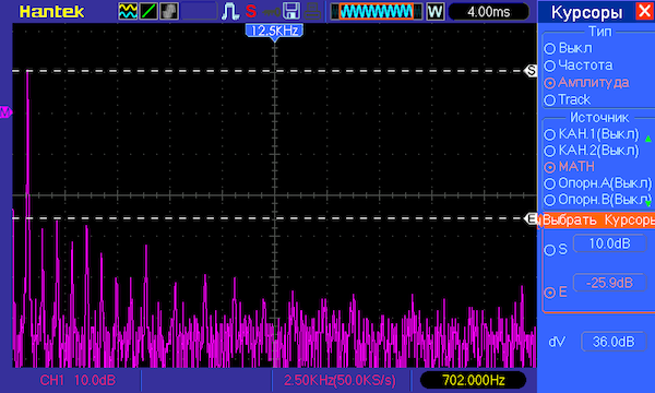

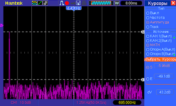

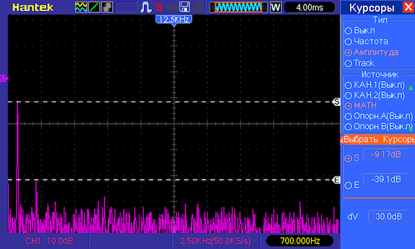

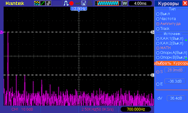

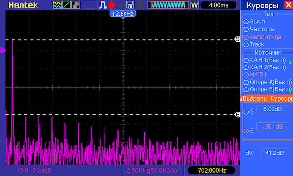

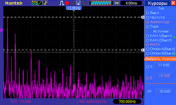

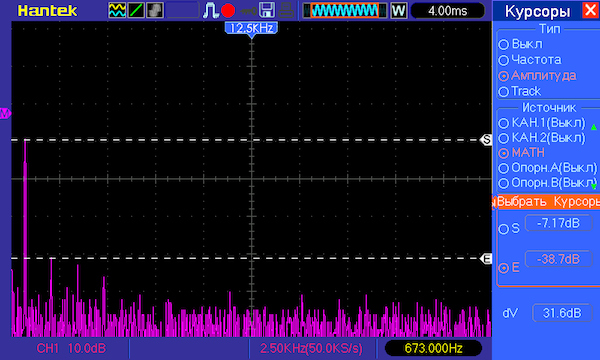

В свою очередь, тоже провёл аналогичные эксперименты с помощью генератора Г4-107 и Hantek DSO5102P. С генератора подавался сигнал 50µV. Нагрузкой УНЧ служил динамик 16 Ом:
Параметры трансивера следующие. Прошивка стоковая. Диапазон 14 мГц. Тон 700 Гц. Фильтр 300Гц. PRE=OFF. RFG=0.
В процессе эксперимента изменялся уровень AF.
Сигнал генератора слева.
AF=38%
AF=40%
AF=45%
AF=50%
AF=55%
AF=60
Ещё один скрин с уровнем AF=60
Для сравнения: сигнал G90 при том же уровне сигнала генератора =50µV и уровне AF≈95% и вспоминаем о тех же 10-ти процентах искажений LM386:
В G90 тоже начинают проявляться искажения и ограничения сигнала, который также как и в TX-500 становится похож на трапецию. Но, только при уровнях громкости от 95-ти до 100%. Напомню, что в G90 установлена более простая LM386. Думаю, что для усилителей такого класса такие ограничения - нормальное явление. Но, никак не безумные искажения, которые мы наблюдаем в TX-500.
По факту получается, что осциллограф показал ровно тоже самое, что и старенький компьютер с примитивной программой Спектрограм.
Сигнал с линейного выхода пока не снимал. Сделаю это чуть позже.
Хочу выразить огромную благодарность Владимиру Тимофеевичу RA3AAE и Валерию Федотовичу RW3AI за предоставленные генератор и осциллограф. Сергею RV3DSA за предоставленный трансивер. А также всем-всем, кто словом и делом принимает посильное участие в наших экспериментах!
Надеюсь, производитель нас услышит.

Сколько в Вольтах высота пика, нужно знать какие картинки до 0.6Вт, по остальным претензии не примут. Как я понимаю, показанные множественные пики сигналов (гармоники) это не нелинейные искажения (т.е. искажения формы синусоиды).
Lab599 Discovery TX-500 30 Авг 2021 14:12 #54539
Это именно нелинейные искажения или THD.
Lab599 Discovery TX-500 30 Авг 2021 14:27 #54540
  • EW1IM
  • EW1IM аватар
  • Сообщений: 541
Это при однотоновом сигнале такой частокол.
Интересно посмотреть на выход после подачи например двух одинаковых сигналов с разносом например 100-200Гц (двухтоновый).
