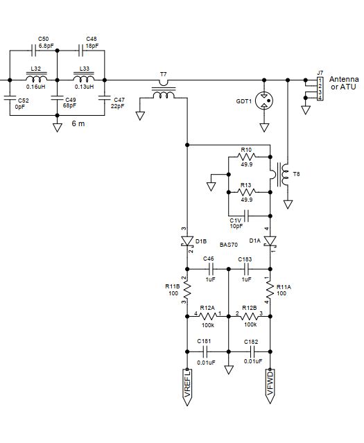

Владислав, RX3ALL. В KX3 нет супрессора, есть грозоразрядник, который зашунтирован катушкой SWR моста. И мост постоянно подключен к антенне. Грозоразрядник от какого пробойного напряжения срабатывает? Если Вольт от 30-40, то не все он и спасет. А вот именно "закоротка " по постоянке, в виде дросселя , или сопротивления, помогают статике стечь на землю, но не избавить от действия грозового импульса. Практически в TX-500 сделано так, как и в KX3. Думаю споров уже не будет, что это неправильно. Смотрим фрагмент схемы KX3:

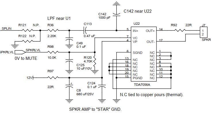

Что касаемо оконечного УНЧ. В KX3 и в TX-500 они однотипные. Смотрим опять таки фрагмент схемы KX-3:

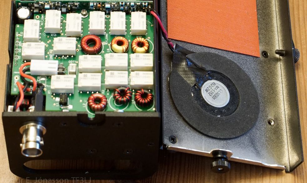

Почему идет искажения в оконечном каскаде TX-500. Просто банальная перекачка по громкости. Не нужно громкость доводить до максимальных 1.5-3 ватт. Например в KX-3 стоит небольшой динамик всего на 0.2 Ватта. Смотрим фрагмент внутренностей:

Владимир, к схеме KX-3 претензий нет: элемент защиты установлен на антенном входе до измерителя КСВ и входных цепей. Слабые импульсы стекут на землю. Более мощные погасит разрядник. Т.е. организована селективная защита. В TX-500 не так: элемент защиты установлен после измерителя КСВ. И не разрядник, а супрессор. В FT-817, если не изменяет память, установлен разрядник на 200В.

Владислав. Судя по схеме, грозоразрядник и индуктивность SWR-моста подключены параллельно антенному гнезду. Что такое 200 В для грозоразрядника. Не знаю, но по мне это дофига. :) :)
Тут меня уже не переубедить, а спорить не буду. Через индуктивность, коей является обмотка моста, статика даже и не скопится. Грозоразрядник/супрессор, только сгладит, проинтегрирует импульс грозового разряда который возникает на антенном гнезде, но никакого статического напряжения, на клеммах антенны и т.д на ДПФ и ФНЧ усилителя мощности не будет. А по схемотехнике входной части у антенны, TX-500 и KX3 одинаковы. И TX-500 не страдает защитой от статики. Ну только что нет клеммы заземления. Но это не так фатально, если честно. :)

Вот, только сейчас увидел на схеме УМЗЧ KX3, что динамик 8 Ом,подключен последовательно через сопротивление 22 Ома. Все таки низкоомную нагрузку микросхема не очень то и "любит"...Или я что то не понимаю, для чего эти 22 Ома. Интересно.

Владимир, разработчики KX-3 - не дураки. В отличие от TX-500, защита в KX-3 организована правильно. Медленно накапливающийся статический заряд через обмотку датчика будет стекать на землю. При более сильных зарядах, та часть тока, которая соберется "влететь" в трансивер, встретит немалое для короткого импульса индуктивное сопротивление обмотки датчика и создаст на нем падение напряжения. Это напряжение пробьет зазор разрядника. Возникшая при этом дуга создаст для тока путь утечки на землю. Если конечно трансивер заземлён...
В TX-500 мощный статический заряд, тот, что пойдёт мимо обмотки датчика, полетит прямиком в приёмник выжигая всё на своём пути. Супрессор в том числе. Тут уж как ему повезёт. Тоже самое касается Т-тюнера через который благополучно выгорел мой К2. Заряд полетел через кондесатор, частично через катушку на землю, затем через второй конденсатор в трансивер. А всего-то прошёл снежный заряд в начале апреля.
Именно поэтому для TX-500 нужно организовывать дополнительную защиту с обязательным заземлением трансивера.
200В(в даташите от 140 до 260В) - нормальное напряжение пробоя для 100 Вт-ного трансивера. Главное, чтобы разрядник не прошивался при полной мощности и КСВ, при котором срабатывает ALC. Думаю, что они ставили один и тот же разрядник во все трансиверы серии FT-8x7 и скорее всего, в новые модели.

Дураки не дураки, а сколько раз у нашего брата что нибудь да вылетало по входу. Даже там, где куча "защит".. Через обмотку статический разряд не будет медленно стекать. Он вообще не будет накапливаться. Еще раз хочется сказать, что входная цепь у KX3 и TX-500 одинаковые (касается антенного входа и датчика КСВ). Разница только в "отсутствии "барашка" заземления. Не сложно заземлить минусовой провод на землю. разве не так? И какая разница при этом получится? А 100 вольт пробоя разрядника, это довольно много, любые smd конденсаторы вылетят от такого напряжения. Поэтому у этих двух трансиверов о которых говорим, контакты BNC разъема "наглухо" сидят на корпусе, тем самым статики нет вообще...КЗ по постоянке, а по ВЧ все ОК! :) Все, больше по этому вопросу спорить не буду. Но я сравнил две картинки и разницы не заметил. :) :)
