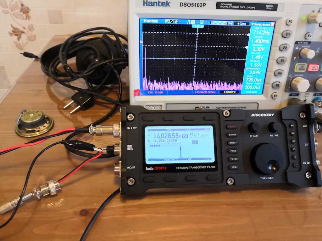

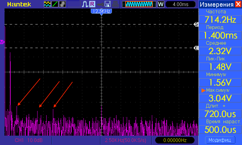

Встал осциллографом на линейный выход. Он же, со слов производителя выход ЦАП.
Отчётливо видны те же "палки". Особенно отчётливо видна первая - на удвоенной частоте.
Затем они усилятся УМНЧ. На сколько они имеют право быть - не могу сказать. Возможную природу их появления описал Владимир в сообщении выше.
Или сегодня вечером или завтра залью новую прошивку. После чего, послушаю трансивер и проделаю те же эксперименты.

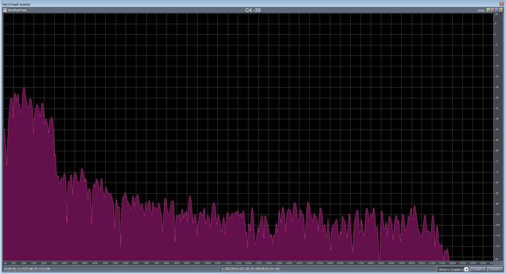

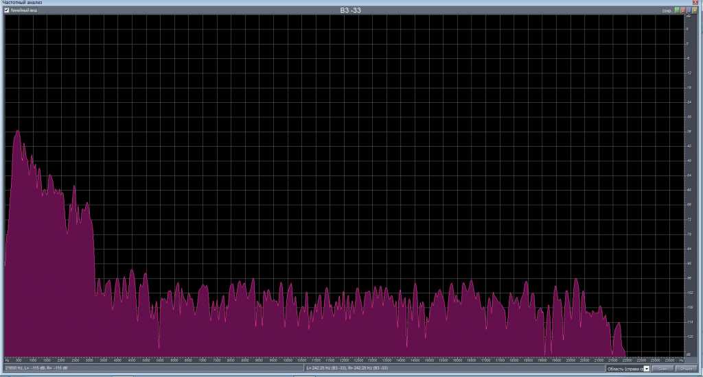

Владислав, по графику я не увидел уровень спетра (в цифрах) второй гармоники "палки" относительно основного сигнала. Шкала скорее всего логарифмическая, и мне кажется не такой уж и плохой спектр... Сделал запись с эфира 7 МГц. Правда проход не очень, но все таки. SSB режим и CW при полосе 2.7 кГц. Как просил Александр, UR5LAM. Уровень громкости 100 %. Во время приема телеграфных сигналов RF увеличил до +4. PRE отключен.
Итак запись SSB:
Размер файла: 5,021 KB
Запись CW:
Размер файла: 1,877 KB
Две спектрограммы сигналов также сделал.
Вот при SSB что получается:
Вот какой спектр при CW:
Вот тут форма сигнала CW сигнала, искажений нет:
Опять тут есть нюансы измерений. Надо знать, как был сформирован сигнал на той стороне. Кварцевым генератором, НЧ генератором. Подавался сигнал через кварцевый фильтр, или сразу на смеситель... Если операторы используют ограничители сигнала по микрофону, то также нюансы при обработке спектрограммы..Эти факты надо учитывать.Поэтому пока все субъективно, на слух. Но можно сделать однозначный вывод, что при новой прошивке, аппарат однозначно звучит лучше. По крайней мере для моих не столь музыкальных ушей. :) :)

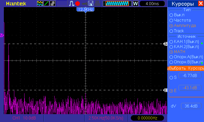

R3PAS пишет:
Владислав, по графику я не увидел уровень спектра (в цифрах) второй гармоники "палки" относительно основного сигнала. Шкала скорее всего логарифмическая, и мне кажется не такой уж и плохой спектр...
Володь, не могу сказать. Посмотри:
Меня огорчает сам факт наличия "палок"(гармоник) на выходе ЦАП.
Может быть на новой прошивке будут изменения в лучшую сторону.

Влад, в спектрограммах всегда будут вылезать т.н палки. Даже если на слух их не очень слышишь, то при БПФ на спектрограммах всегда что нибудь будет. Из приведенной тобой картинки, уровень ослабления второй гармоники был чуть меньше ста раз, 36,2 db. Ну это не так и плохо, как мне кажется.. Хуже когда частокол с практически одинаковым уровнем..
