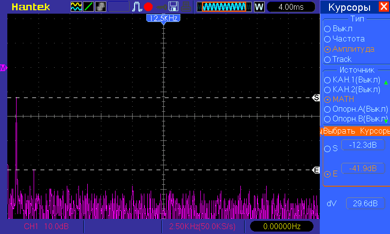

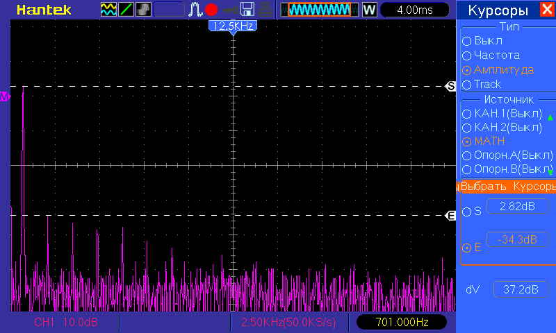

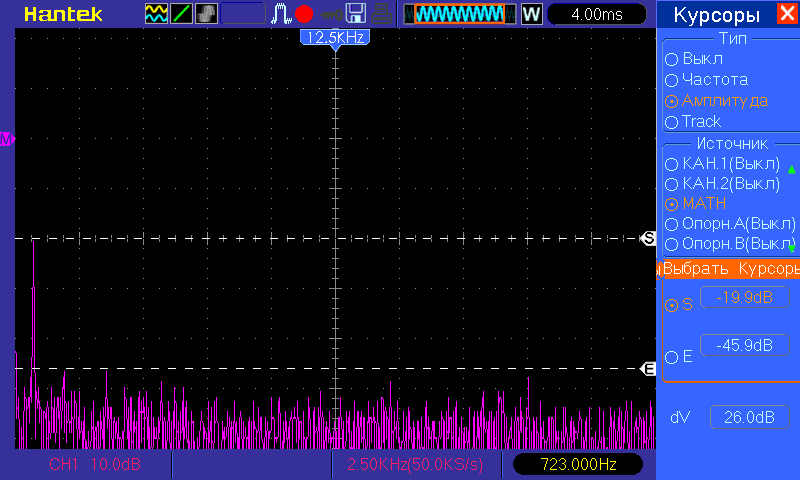

Вчера поздно вечером обновил прошивку.
Уровень с линейного выхода снизился на 2dB(курсор S). Гармоника на удвоенной частоте практически не проявляется.
Было:
Стало:
Продолжаем эксперименты.

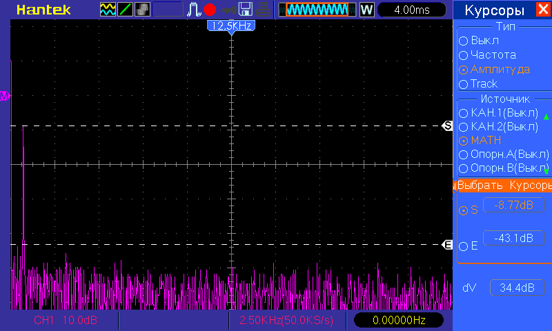

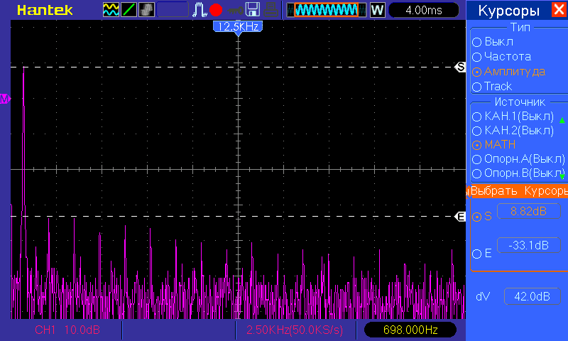

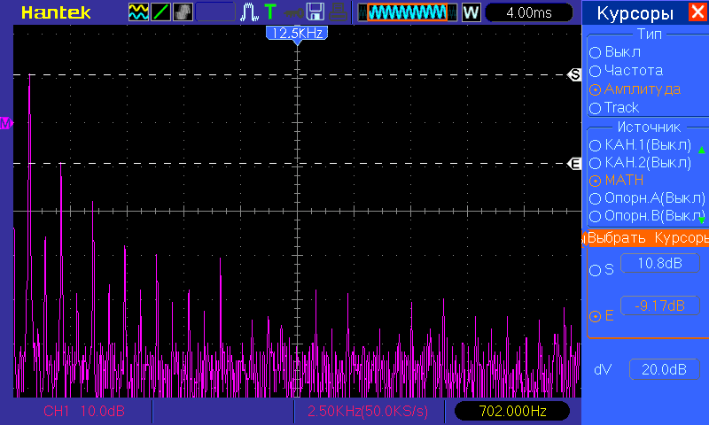

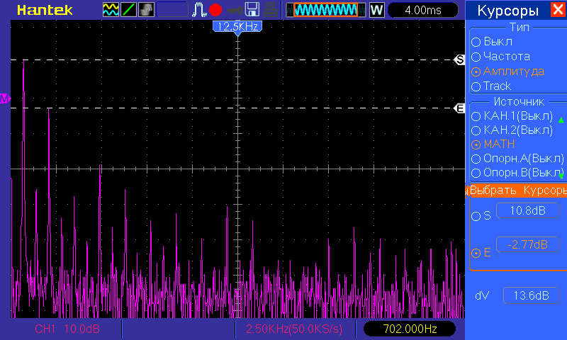

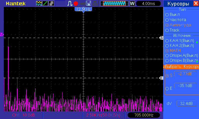

Провёл эксперименты аналогичные предыдущим.
Поскольку уровень усиления снижен, не было смысла делать замеры ниже уровня AF=50%
Сетап и параметры прежние: генератор Г4-107. Hantek DSO5102P. Сигнал с уровнем 50µV Нагрузка УНЧ - динамик 16 Ом.
Прошивка 1.10.2. Диапазон 14 мГц. Режим CW. Тон 700 Гц. Фильтр 300Гц. PRE=OFF. RFG=0.
В процессе эксперимента изменялся уровень AF.
Сигнал генератора слева.
AF=50%
AF=60%
AF=70%
AF=80%
AF=90%
AF=91%
AF=95%
AF=100%
Ограничения сигнала при максимальной громкости не обнаружил.

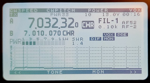

Протестировал работу функции анализатора КСВ. График строится в пределах диапазона, для большинства антенн это будет почти прямая линия. Хотелось бы, чтобы график строился хотя бы плюс, минус мегагерц от текущей частоты. График слеповат, нужно подписать хотя бы частоты на краях диапазона. Если встать в начало диапазона, то маркер встает левее цифр с значениями КСВ, на мой взгляд это не правильно.
Можно сделать вертикальные черточки для краев диапазона, черточку с маркером можно сделать с треугольником на верхнем конце.
Автомасштабирование графика было бы удобным. Чтобы не мельчить цифры с КСВ, можно подписать линии через одну. Ну или сделать как фишку трансивера - вместо линий черно белые полосы, тогда линия графика будет идти то белым, то черным цветом, но это нужно смотреть на сколько красиво будет выглядеть.
Вам понятно, что измерения в диапазоне 7.0 - 7.3? Я это методом тыка выяснил.
Понимаю, что это еще пилотная, сырая версия, поэтому и высказал свои мысли, вдруг будут полезны разработчикам.
