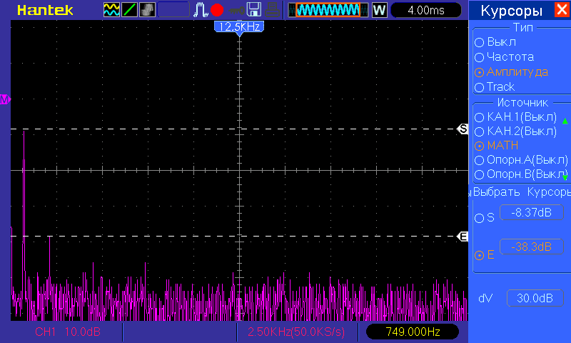

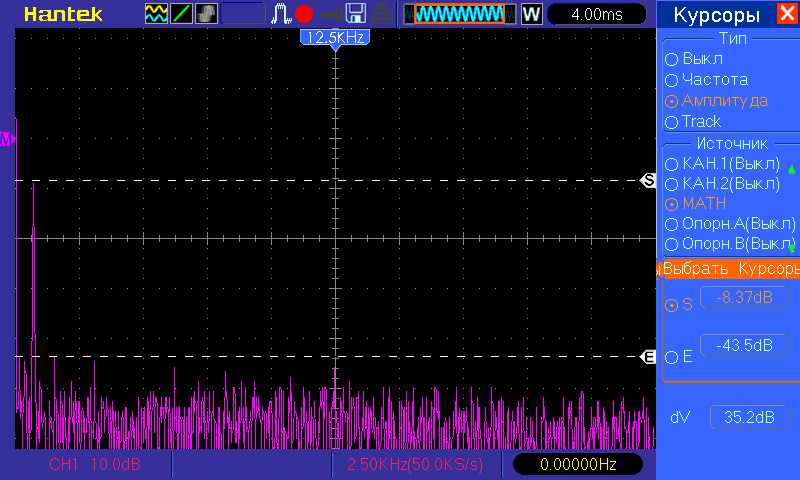

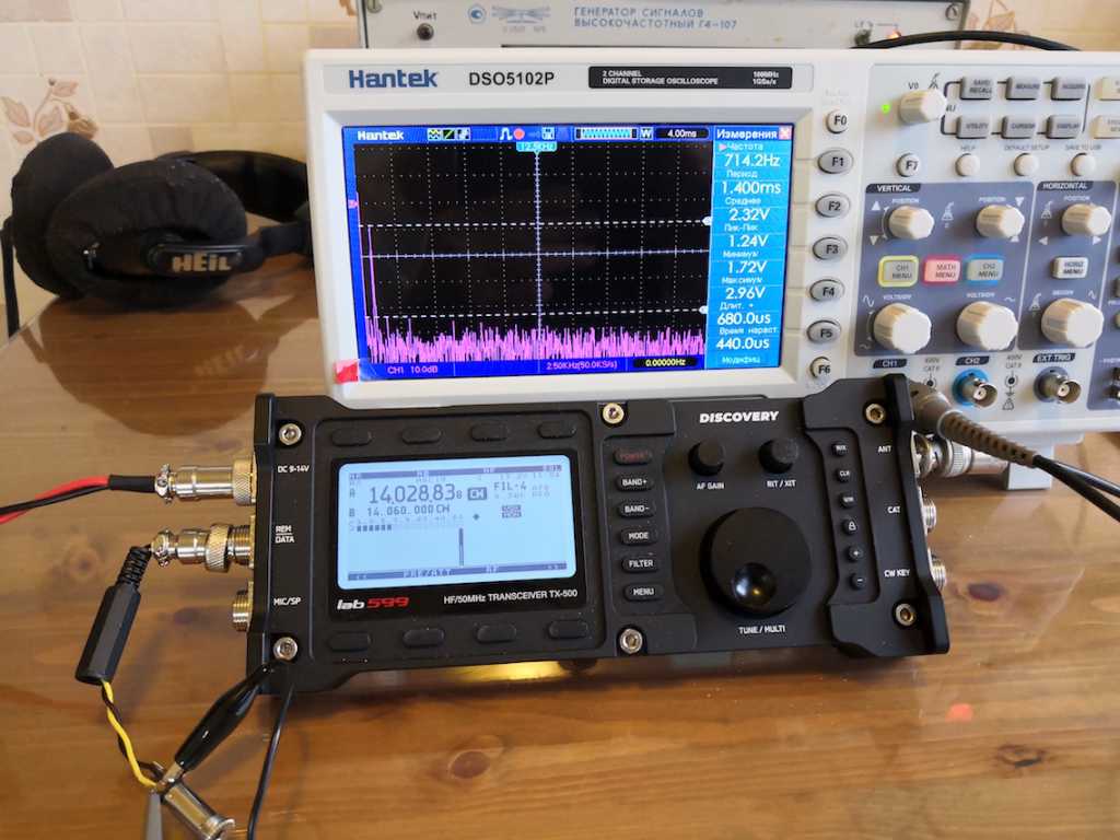

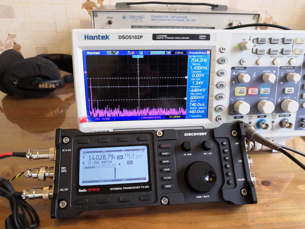

RA9QAT пишет:
RX3ALL пишет:
Ограничения сигнала при максимальной громкости не обнаружил.
Я наблюдал тлг сигналы на спикерфоне с помощью программы осциллографа для смартфона (через микрофон) на предыдущей прошивке я были видны обрезанные верхушки у синусоид, сейчас не наблюдаю, и сами синусоиды ровные.
Владимир, приветствую. Это и имел ввиду: верхушки у синусоид теперь не обрезаны.
Провёл дополнительные замеры. Моё ухо оказалось настроено с точностью до одного процента :lol: Осциллограф это подтвердил.
Это уровень сигнала с линейного выхода на обновлённой прошивке. Гармоники(искажения) в виде "палки" на кратных частотах никуда не делись. Затем они усилятся УМЗЧ.
Уровень сигнала на аудиовыходе при AF=64%:
Разница в 5,2 dB.
В телефонном разговоре, Александр UR5LAM задал резонный вопрос: при таком уровне сигнала с линейного выхода, нахрена в этом трансивере УМЗЧ? :blink:
Всё это говорит о том, что уровень сигнала на линейном выходе можно уменьшать в полтора-два раза. Гармоники при этом, тоже уменьшаться. Соответсвенно, на выходе УМЗЧ их будет ещё меньше. Об их природе судить не берусь: причин может быть масса. Это вопрос к производителю. Запаса по усилению у УМЗЧ предостаточно. Повторюсь, что в обновлённой прошивке громкость при прослушивании на 200-Омные наушники и 3-х Ваттный динамик 3ГДШ более чем достаточна. Меньше громкость - меньше потребление тока питания. Трансивер ещё лучше впишется в "концепцию портативных устройств" ;)
Некоторые могут подумать: вот, придираются к нормальному трансиверу отечественной разработки... Это не придирки. Это "разбор полётов" в результате которого, трансивер по идее(в зависимости от желания производителя), должен стать ещё лучше. Это касается прежде всего телеграфа и всё, что с ним связано: работа АРУ и эквалайзера. Потому что, современные "железо" и софт в данном трансивере позволяют реализовать работу CW на оценку, минимум, "очень хорошо". На данный момент, она выполнена на "тройку с минусом". Что очень огорчает.
Функцию монитора КСВ пока не исследовал. Тем не менее, присоединяюсь к мнению Владимира RA9QAT по этому вопросу.

RX3ALL пишет:
RA9QAT пишет:
RX3ALL пишет:
Разница в 5,2 dB.
Влад, привет! Линейный выход нужен для работы в цифровых режимах, а не слушать его в наушниках. Конечно можно, но функционал этого выхода совсем другой.

Владимир, я ещё ни на одном трансивере не наблюдал такого уровня сигнала с линейного выхода.

RX3ALL пишет:
Ну повышенный уровень, который линейно работает, это не так и плохо.. При подаче на вход звуковой карты это улучшит отношение сигнал/шум. Проблемы не вижу.
Lab599 Discovery TX-500 03 Сен 2021 19:52 #54651
  • Сообщений: 2503
  • Репутация: 310
Владимир, как правило, чтобы увеличить соотношение сигнал/шум и принять слабый сигнал, уменьшают усиление путём снижения RFG или включения ATT. Вместе с уменьшением усиления уменьшаются и шумы. Полезный сигнал остаётся.

Владислав, RX3ALL, гармоники в сигнале всегда будут на спектрограмме. Хоть с какого трансивера бери сигнал. В аналоговом сигнале гармонические составляющие всегда присутствуют. Посмотри с микрофона сигнал и его спектр...Там будет их много. Я сейчас руководствуюсь чисто субъективным мнением. Нравится-не нравится. Могу долго слушать эфир в наушниках, или нет. БПФ всегда покажет "палки" в спектре. Когда все усиление приемника выкручено на максимум, то естественно, количество составляющих увеличится. Но в реальном эфире когда такое может быть (шибко сильный сигнал) то я включаю ATT, и все становится на свои места. Просьба, сделайте похожий эксперимент с другими аппаратами, будет интересно сравнить полученные результаты. Какие будут "палки" и их количество при максимальных значениях чувствительности приемного тракта. Вот тогда будет качественное сравнение аппаратов.
