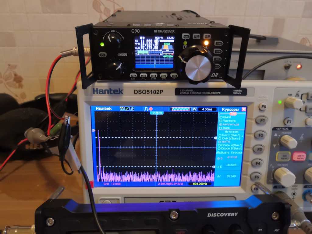

RX3ALL пишет:
Владимир, как правило, чтобы увеличить соотношение сигнал/шум и принять слабый сигнал, уменьшают усиление путём снижения RFG или включения ATT. Вместе с уменьшением усиления уменьшаются и шумы. Полезный сигнал остаётся.
В основном, в трансивере всё норм. Кроме RX CW и всего, что с ним связано. В бета-версии уже значительный прогресс в лучшую сторону. Производителю респект. Однако, ещё есть над чем работать.
Вот, хоть один из позитивных ответов, спасибо!
Владимир, я всегда об этом говорил! :)
По поводу гармоник. Эксперимент уже сделал сегодня днём.

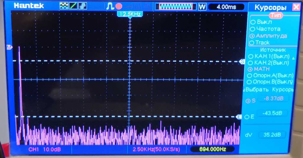

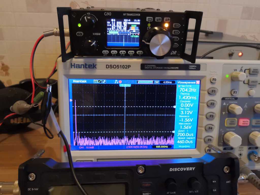

Вот это уровень сигнала с аудиовыхода G90 при AF=100%:
Вот это уровень сигнала с линейного выхода TX-500:
А вот это уровень сигнала с аудиовыхода TX-500 с новой прошивкой при AF=100%:
Пример очень наглядный.
Повторюсь: софт и "железо" в TX-500 позволяют реализовать CW без этих жутких искажений, хотя бы так, как это реализовано в аналогичном по архитектуре G90.
Однако этого нет. И это вызывает очень большое сожаление.

Владислав, на графике не увидел какой уровень гармоник с G90 при входном сигнале 10.8 db с генератора? Сколько это в миливольтах подавалось на вход?

Владислав, RX3ALL, следует заметить, что в tx500 выход общий для динамика и наушников. В G90, при подключении ушей, подключается резистор (как в kx3, но наминал не знаю), который ослабляет сигнал. Это так же следует учитывать. Не буду настаивать, но было бы справедливее снимать БПФ с динамика трансивера =)
Совершенно верно замечено, при этом происходит снижение нелинеек, и заодно мощности. Так и в KX3 сделано, где последовательно с динамиком 8 Ом подключено сопротивление 22 Ома.
Lab599 Discovery TX-500 03 Сен 2021 21:18 #54660
Владимир, во всех экспериментах, как и на G90, с генератора подавал на вход 50µV(стандартные 50 микровольт - 9 баллов по шкале S-метра). УНЧ обоих трансиверов нагружены на 16 Ом. Т.е. трансиверы в равных условиях.
Уровень гармоник G90 -43,5dB - курсор Е:
Курсор S установлен на уровне 64% аудиовыхода TX-500.
Этот же уровень соответствует уровню сигнала с линейного выхода TX-500.
Юрий, спасибо за комментарий.
В G90 резистор(если не изменяет память, 100 Ом) у меня зашунтирован.
В телефонном разговоре с Владимиром R3PAS также высказывал сомнение в том, что БПФ лучше снимать с динамика. Затем экспериментировал снимая БПФ и с 3ГДШ и 16-ти Омных динамиков и с нагрузки 16 Ом так, как это делал Владимир: разницы никакой нет.
