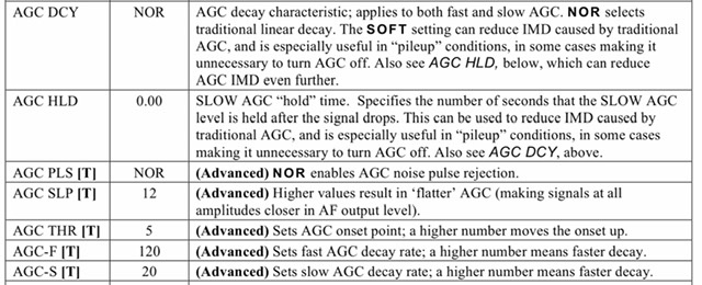

Lab599 Discovery TX-500 29 Сен 2021 09:39 #55019
krasoffski пишет:
Александр, у меня просто какая-то нелюбовь к АРУ в СДР.
Если в аналоге АРУ работает незаметно (ft-891, ft-857, ft-817, что слушал вживую), то с SDR ,прям беда какая-то.
Ну я же вам давно и не раз говорил, хорошее радио нужно покупать один раз, взвесив все за и против. В ваших SDR, наверняка не было всех необходимых регулировок, что бы настроить аппарат под себя.
Между тем, в самом компактном и легком на сегодняшний день аппарате, есть все необходимые настройки. Лично я один раз настроил, и забыл о их существовании, и пользуюсь только полосой пропускания фильтра, регулировкой громкости, и иногда регулировкой RFGain.
Сами посудите, что можно настраивать по части АРУ в КХ2, и сравните с ТХ500:
- Threshold (уровень с которого начинает работать АРУ)
- Attack (скорость нарастания сигнала)
- Hold (время удержания)
- Decay (раздельная настройка скорости для режимов АРУ Fast/Slow)
- Slope (наклон кривой АРУ - чем выше цифра, тем больше подтягиваются слабые станции до уровня мощных),
- Pulse rejection (предохраняет уши от мощных одиночных импульсных выбросов в эфире)
Кроме того, если вам нравится работать с отключенной АРУ, и регулировать усиление тракта самому, то предусмотрена специальная (регулируемая!) опция, которая называется Аудио-Лимитер, в которой вы выставляете максимальный уровень аудио, выше которого сигнал никогда не подскочит, и вы никогда не получите удар по ушам.
Но это радио делали настоящие Радиолюбители, а не мамкины дизайнеры)), поэтому в КХ2 предусмотрено все, что только можно придумать)

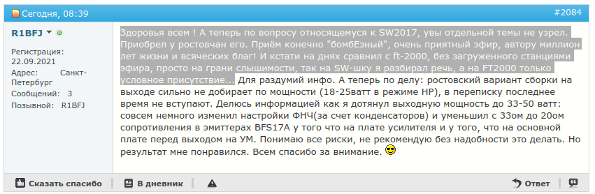

Немного оффтопа для Александра, на тему серии SW
Из свеженького:

krasoffski пишет:
Улыбнули с утра, спасибо. Вспомнился анекдот про стеклянный #@й))
Что касается SW-шки, то у меня был такой трансивер, я знаю как он работает, и какие у него достоинства и недостатки. Во! Даже фотосессия с ним есть)))
