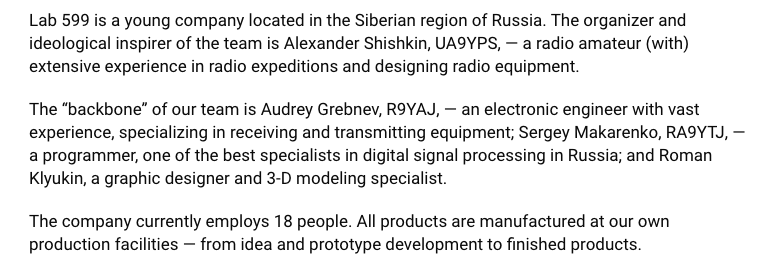

Нашёл в сети информацию о команде разработчиков:
https://radioaficion.com/news/lab599-discovery-tx-500-review/
