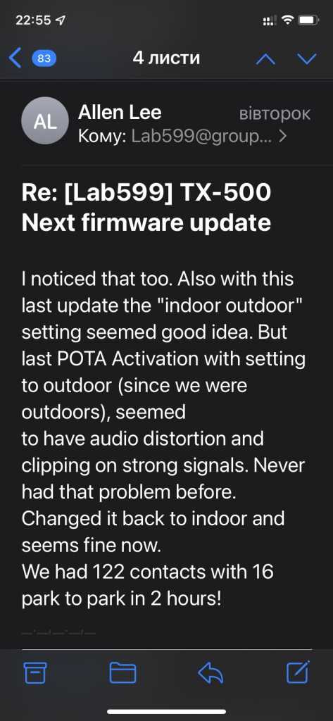

Я согласен с Владом, пока нет надежды на какие-либо улучшения, так, косметические изменения которые лишь отчасти маскируют проблему. Кстати, вот эти якобы доработки ПО привели к обратному эффекту, пользователи стали замечать то, на что раньше по каким то причинам не обращали внимание, жалуются, что хрипит приёмник от клиппирования УНЧ на громких сигналах:
