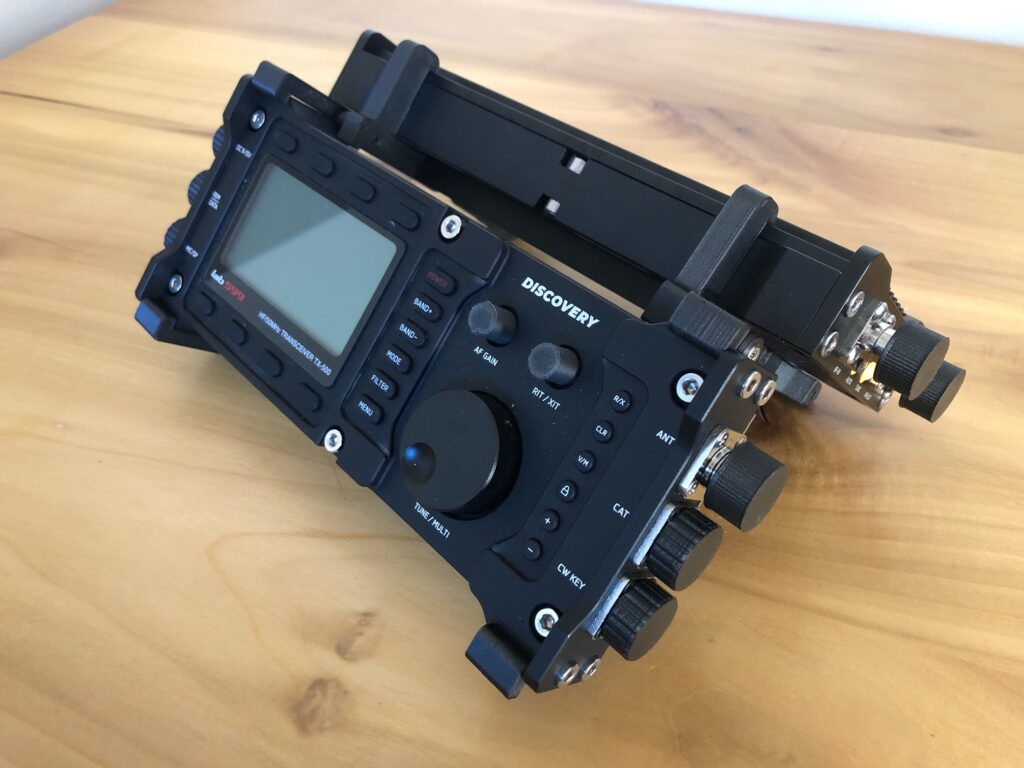

K6MAA пишет:
Зато изделие быстро,быстро стало обрастать обвесом... :evil:
theqrpstore.com/
Приветствую! Спасибо за ссылочку! Интересно. Не все так плохо с перспективой развития проекта TX-500! :)
