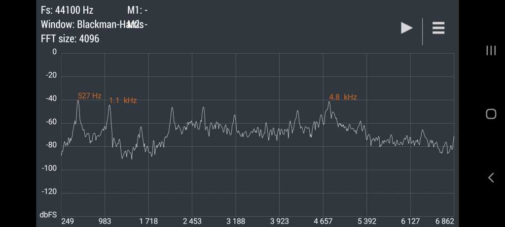

r9hch пишет:
Спасибо. Чтобы вести предметный разговор можно попросить указать на видео, на какой секунде станции хрипят ?
Приветствую Владимир! Согласен с оценкой Владислава, тест без антенны получше пройден, поднялся уровень громкости на котором начинаются быть слышимыми искажения от шума тракта трансивера. Как говорится, и то, хлеб.
В качестве показометра я использую бесплатное приложение для андроид смартфона Advanced Spectrum Analyzer
https://play.google.com/store/apps/details?id=com.vuche.asap
Те хрипы, что мы слышим ухом, оно покажет в виде гармоник.
Например, на 50ой секунде вот такую картинку нарисовало:
Это конечно сродни лечению по телевизору. Но Вы сами можете посмотреть.
На Вашем видео я слышу шелчки от шума эфира, дома у меня такие же. В SSB они устраняются убавлением высоких эквалайзером, к сожалению, в телеграфе эквалайзер не работает, их не убавить.
