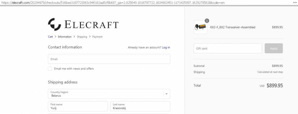

У меня сразу такая всплывашка, вроде на QRZ.COM писали, что по 2-3 месяца ждать придется.
Но тут лучше у Александра (UR5LAM) поинтересоваться, что там в фейсбуке говорят по этому поводу.
Прокликал заказ:
Итого 1,079.42 + 145 пошлина (налог на посылки дороже 22уе) = 1225 за туштку + микрофон. :ohmy:
Плюс это в инспекцию нужно идти и брать документы на растаможку и самому или через агента оформлять.
Без учета времени и нервов забрать это все в РБ.
= NAME Юрий = EW1IM = SP2RM =
