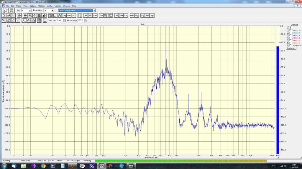

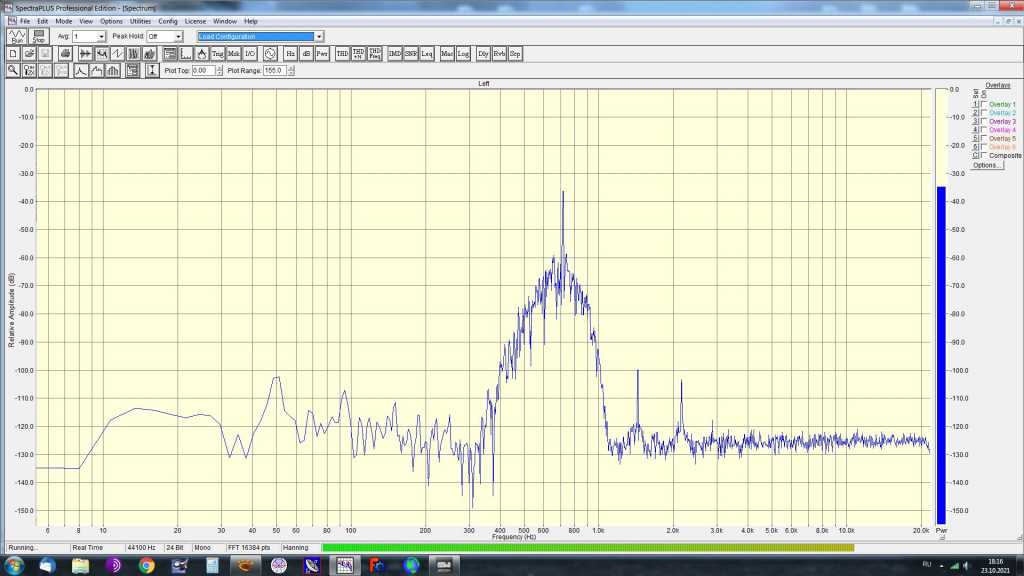

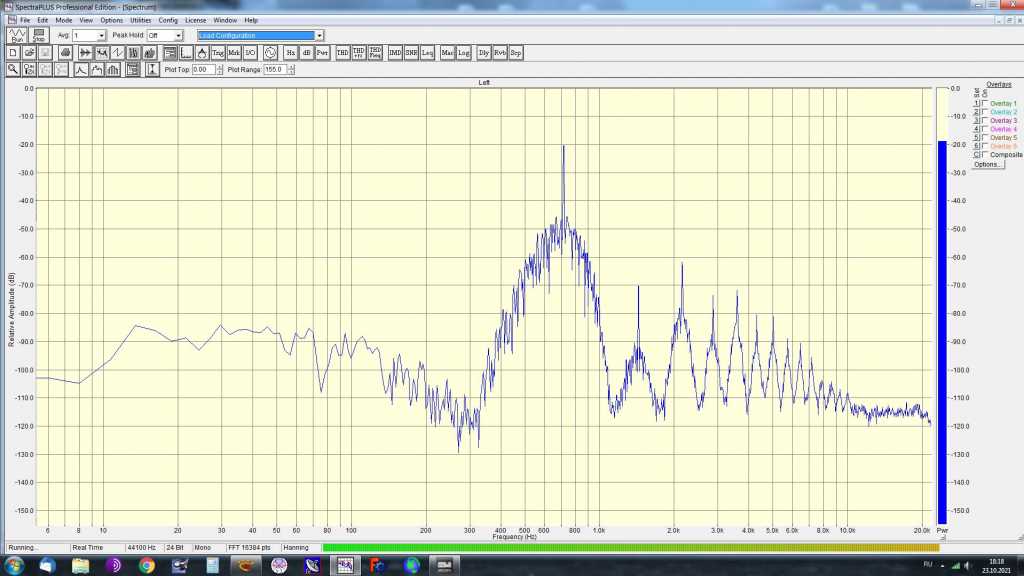

Всем привет! Пока тема "горяча", решил сегодня сделать еще раз замеры спектра с линейного и основного выходов. Для регистрации спектрограмм использовал не АА, а SpectraPlus. По мне так этот софт как то более качественно работает. Для начала спектрограммы с линейного выхода (SSB и CW).
1. Режим SSB:
2. Режим CW:
Выбирал самую мощную станцию при приеме. Гармонических составляющих от основной частоты не наблюдается. При прослушивании сигнала CW линейного выхода на наушники через звуковую карту явных искажений не услышал (что и подтверждает спектрограмма). За "фантомные" сигналы ничего говорить не буду,это отдельная тема.

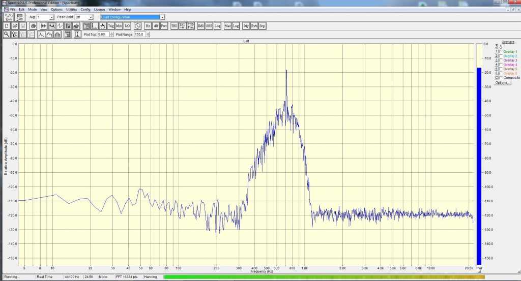

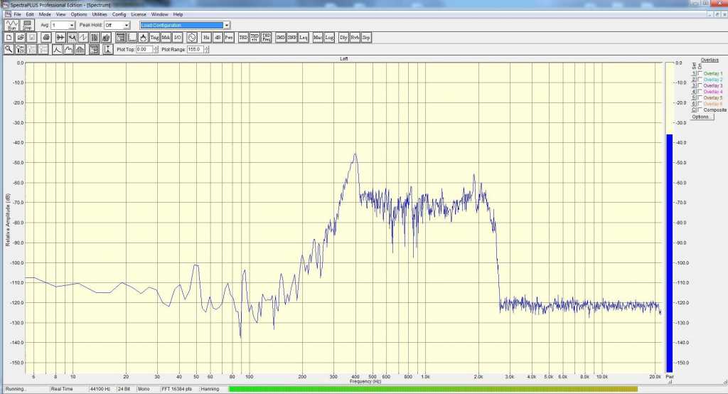

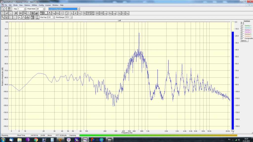

Потом, подключил звуковую карту к основному выходу, который был нагружен на сопротивление 32 Ом. При SSB на слух, явные искажения начинаются при уровне громкости 70-75.
При приеме CW картинка сложилась совсем другая.
3. Уровень AF 65:
4. Уровень AF 80:
5. Уровень AF 90:
6. Уровень AF 100:

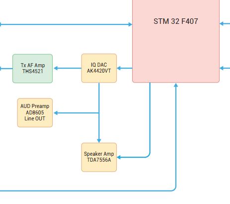

Наглядно видно как растут нелинейки. Все таки получается, что одна из основных причин выходная микросхема УМЗЧ. Сигнал на линейный выход и на основной выход берутся с одного ЦАП (AK4420VT). Т.к. с линейного выхода все ОК, то претензий к ЦАП у меня нет. Управление электронной регулировки усиления УМЗЧ происходит с выхода STMF32,согласно блок схеме (фрагмент):
Получается, что или изначально микросхема УМЗЧ бракованная, или ничего лучше с нее уже не "выжать" при мощности более 1 Ватта, если только принудительно загрубить ее мощность сопротивлением, включенным последовательно к нагрузке, как это сделано в KX3, где идет мощность на небольшой динамик не более 0.3-0.5 Ватта. В гарантийный ремонт отправлять не буду, т.к. считаю бессмысленно тратить время и деньги. В SSB работа устраивает. Подождем, может будут новые, более удачные прошивки.
