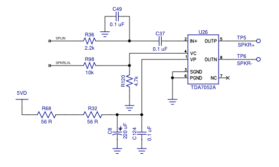

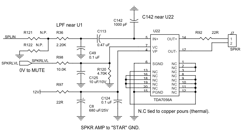

P.S.
Про УНЧ.
В KX3 стоит TDA7056A:
В KX2 стоит TDA7052A
TX-500 стоит TDA7556A.

Влад, схемы УМЗЧ видел. Кстати была идея поставить в разъем сопротивление 22 Ома, и посмотреть что получится. TDA7556 по мне не самая хорошая микросхема. Уж лучше бы поставили хороший ОУ с буферными усилителями на транзисторах. Было бы однозначно лучше. И кстати вполне можно было бы этот оконечный каскад охватить "местной" АРУ, как в схеме Тимофеича. Было бы однозначно лучше как мне кажется.

Володь, что теперь говорить: что сделано - то сделано. Попробуй, поставь 22 Ома, потом расскажи о результате.
