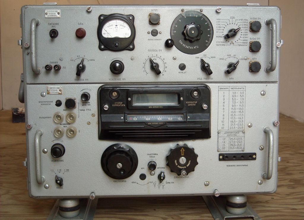

Александр, Вы ни разу не видели Р-250М? Его можно узнать даже в темноте по светящейся зеркальной шкале. Почитайте про него: qrz.center/1224/shiedievr-antona-savielieva-r-250_2/
Я работал на этом приёмнике с 1975 по 1978 год на коллективке UK9YAM (КСЮТ), в 1978-81 на UK9OBV (НЭТС) и в СА (1981г.) на приёмном радиоцентре. Потом их заменили на Р-155П. Да, у Р-250М много ручек, и надо уметь их крутить :) , но по качеству приёма он не уступит тому же IC-78, а учитывая регулировку полосы пропускания ПЧ и НЧ, не оставит Айкому шансов в режиме приёма CW.

Дык, это Вы начали сравнивать KX3 со "старым военным хламом" :)
Привёз я одному радиолюбителю (он был наблюдателем, но подал уже на получение позывного) трансивер KX3, а у него в шэке стоял какой то военный приёмник...
В защиту "военного хлама" скажу, что Вы его не настраивали и Ваше сравнение военного приёмника с KX3 некорректно.

Хлам безнадежно проиграл, и был отправлен в утиль))
r9ydi пишет:
Да был у меня в 1988 году ваш Р250, ничего особенного))
А сравнения уже давно сделаны, с цифрами и измерениями, хлам он и есть хлам, хоть и военный))

r9ydi пишет:
Стоковый Р-250M имел весьма посредственные характеристики по динамике. Переделанный, с более современным смесителем и перераспределением усиления по тракту был уже более-менее. У нас на UK9CAE было 2 переделанных. Но даже после переделки его конечно невозможно сравнить с современными трансиверами. А уж про его перестраиваемый фильтр ПЧ с ужасно пологими скатами и говорить нечего. Так что избирательность тоже страдала.Но в те времена, конечно, ничего лучше мы не могли себе позволить типа Роде и Щварц.
