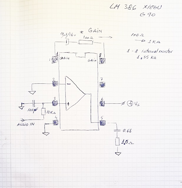

Влад, привет. Я правильно понял, что емкость по старой доработке, которую ты рекомендовал параллельно ножкам 386 ставить, отменяется? vkvideo.ru/video-163779953_456244850?t=58s

И ещё вроде был модс относительно уменьшения усиление lm 386 увеличивая сопротивление резистора * 100 ом (с завода) до 900 ом. (для уменьшения шума)

Володя, привет!
Всё верно. Ёмкость ставил на ножки 386-й, чтобы скорректировать АЧХ и немного уменьшить шумы.
При установке LA4425, на мой взгляд, АЧХ корректировать не требуется. Звучание вполне достойное. Особенно с внешней акустикой.
Приведённую на рисунке модификацию не пробовал. Думаю, вряд ли LM-ка будет меньше шипеть по сравнению с 4425. Если только шипение станет немного тише.
