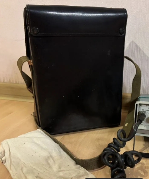

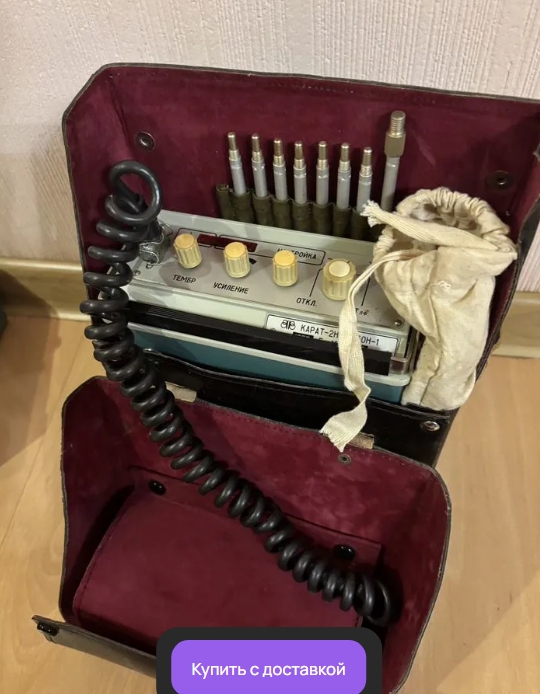

Итак, пришла мне сумка от р/ст "Карат". Выглядит вот так.
Оказалась чуть маловата, буквально на 5 мм. Пришлось открутить металлический рейлинги сзади. И уложить все, как на фото. Верхний карман не удастся задействовать.
Но сама сумка шикарная, мне подойдет.
