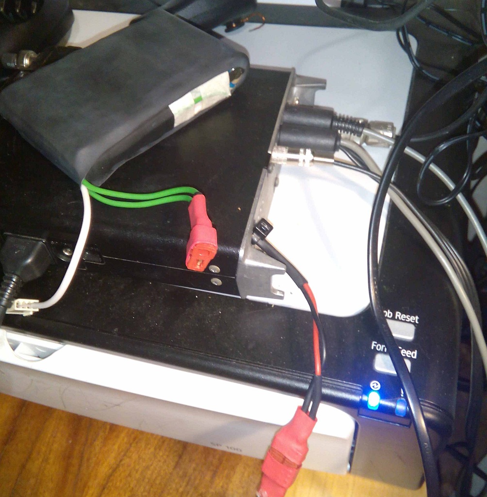

Чет боюсь я разъем выпаивать: монтаж мелкий, каб не смахнуть чего лишнего.
FT-817 08 Дек 2016 15:13 #34982
  • fmulder007
  • fmulder007 аватар
  • Сообщений: 253
Я его во первых выкусил сверху. Почуть-чуть хорошими бокорезами повандалил маленько и от пластика избавил. А потом огрызки ног по одной паяльником на 320 градусов выставил (скока на самом деле хз - не проверял китайская паяльная станция) и быстро выпаял.
Техника ROHS - припой без свинца зараза тугоплавкий. И многослойные платы с кучей земли не дают нормально прогревать.
Тоже долго думал пока QSO с Аргентиной в SSB не сорвалось из-за разъема. Он отошел а я и не заметил сразу. Пока дергал - проход накрылся ревом...
Только через год с лишним удалось повторить личный рекорд :)
FT-817 08 Дек 2016 15:23 #34983
  • UB3REU
  • UB3REU аватар
  • Сообщений: 37
20agw 0.5 мм, а родные не такого же сечения?
FT-817 08 Дек 2016 15:29 #34984
  • fmulder007
  • fmulder007 аватар
  • Сообщений: 253
Родные 22AWG
Эти от АТХ БП компового взял. Там даже не столь толщина, сколь длинна родного метрового шнурка и пятно контакта в разъеме дает просадку.
FT-817 08 Дек 2016 15:33 #34985
  • UB3REU
  • UB3REU аватар
  • Сообщений: 37
понял. работаю дальше.
