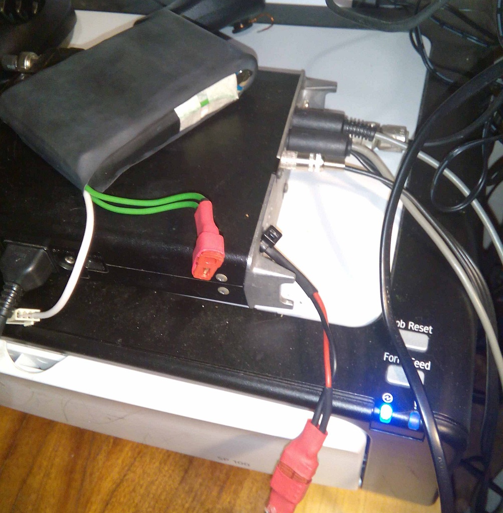

Да выбросите это гнездо к едрене фене! на нем полвольта падает! Припаял пару нормальных проводов с разъемом качественным и все в ажуре! А разъемчик этот - кошмар! Вылетает, в сумке упирается, штекера китайские не контачат нормально и в сумке упираются, вечно боишься сломать!
Вот в таком сетапе падение при передаче всего 0.2 вольта!
