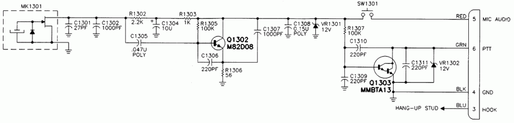

Когда я поставил на малыша ДЭМШ для пробы (запихал прямо в родную гарнитуру за неимением корпуса) мне просто сразу стали отвечать все кого я слышал. Рапорта давали 56,54 даже! Но они меня слышали на мои 5 ватт SSB! А местные конечно ругали это правда! Сигнал получается жестким, зажатым, без верхов и низов. Но именно с таким микрофоном и слышно в шумах. Да и среди толпы зовущих выделяется.
А для местных связей я внутрь родной тангенты запихал потраха от мотороловской.
Вот схема:
С ней сигнал словно медовый :)

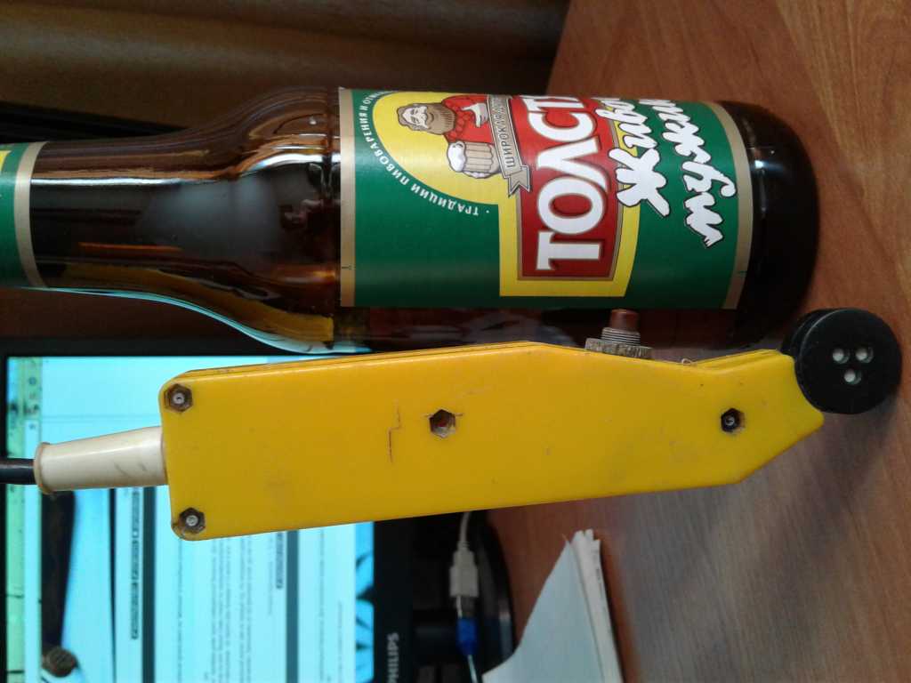

У меня вот такая наработка с ДЭМШ и МН-31 Если с МН-31 кьюсо 50\50 получалось ,то с ДЭМШ практически 90 процентов корреспондентов мне отвечали кто не слышал меня со стандартного микрофона. Хотя сейчас я микрофоном практически не работаю . Только CW. Но ДЭМШ всегда с собой в поле беру :cheer: мало ли что :cheer:
