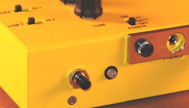

Вот очень полезную вестчь предлагает Хендрикс:
www.qrpkits.com/bsi.html
Battery Status Indicator - индикатор состояния 12v батареи -
>более 11v - зелёный. 10-11v - оранжевый, меньше 10 - красный. -
пора заряжать батарейки.
