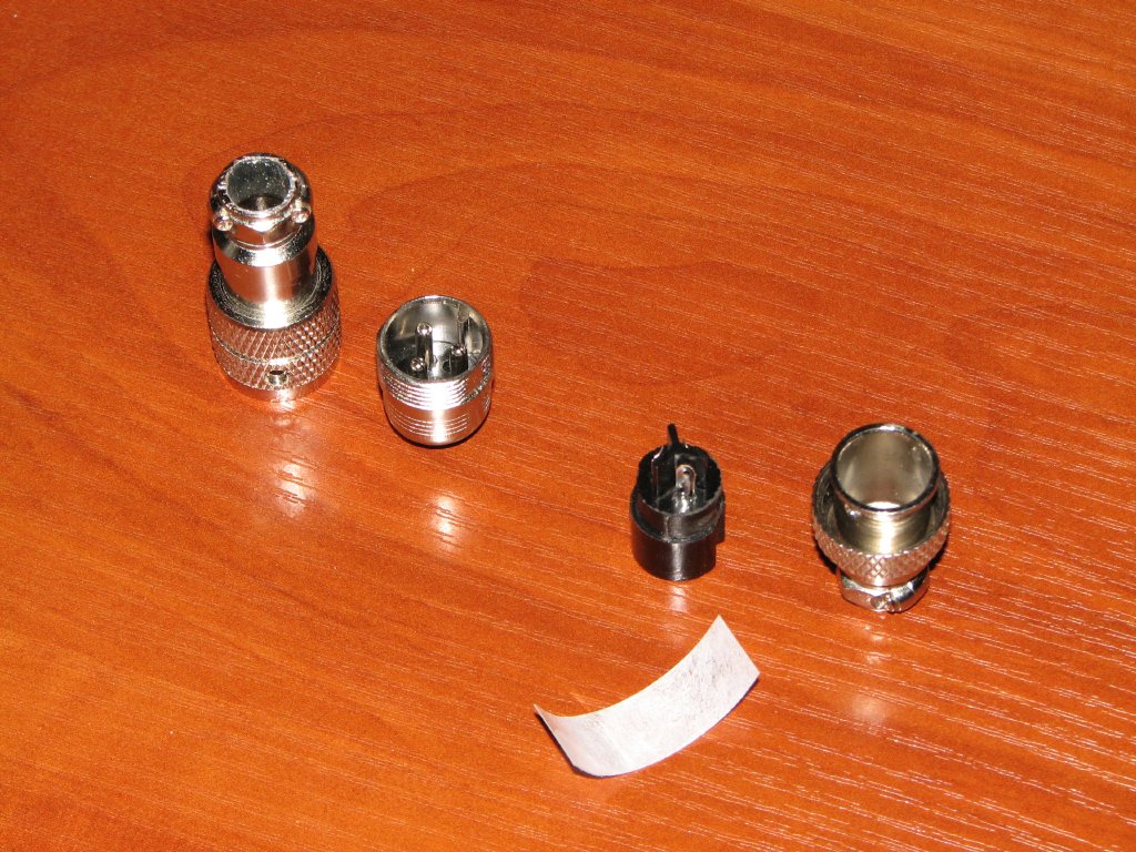

Разъемы одинаковы с 897-м, только там "блочный" закреплен на задней стенке, а в 857-м(по причине крайней малости этой "стенки") он выведен на гибком "хвосте". Вот фото новых разъемов. Слева "папа"(к трансиверу), справа "мама" под аккумулятор (и вторая такая же на второй шнур под БП). По форме и конструктиву они почти такие, как 8-ми пиновые от манипуляторов "взрослых" аппаратов. Только в два раза больше и трех штырьковые. На "папе" хорошо виден раззенкованный надфилем хвостовик, чтоб проводяки силовые прошли и "экономичный" без большого трения. Потом обожмутся винтами. Белая полоска - это из "мамы" выпал фторпласт, упругая такая штуковина, стоит над местом пайки контактов. Но и кембричка можно еще одеть для страховки.

Рядом с "ножницами"(отредактировать) нажмите "скрепку" и выбирайте файл. Формат jpeg и размер не более 1024х768, а то грузить долго будет.
Классный шнур, но у меня БП Майнвелл - там под винты контакт и при таскании трансивера туда-сюда каждый раз откручивать-закручивать замахаешься(у меня дома он на "двойку" работает, но пару раз в неделю планирую брать с собой в велопокатушки). Плюс под аккумулятор оконечивать надо, а зажимы эти под винтики на Майнвелле вообще не воткнешь. Вот и стал вопрос об изготовлении второго кабеля(точнее из одного - два). На аккумуляторный можно вообще тумблер не ставить, а сразу внутри запаять "экономичный" контакт на земляной. Будет само переключаться при подключении шнура. А при питании от БП тумблер не нужен, пусть шкала светится и куллера отрабатывают когда надо, так удобней и спокойнее. Но в связи с отсутствием штепселей народ и изгаляется одним шнурком с доработками... Внес сомнение Юра(UT5UGL), вроде на работе у них был штепсель лишний... А, плевать! Это пока он туда попадет, есть-ли, ждать посылки... Все - сегодня режу и ставлю новые разъемы. Погоняю потом на сто ватт и пощупаю металл(контакт) на нагрев. Доложусь позже.

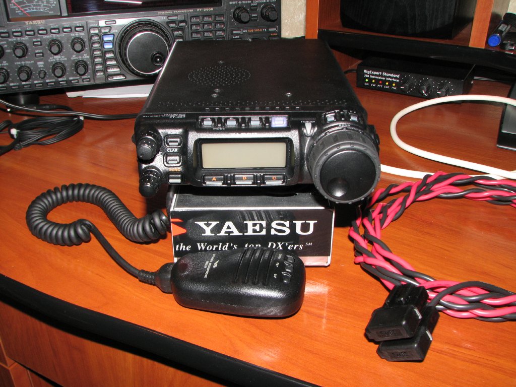

Ну что, пара часов работы и забыл про этот пластмассовый дефицит навсегда. Провод перед монтажом обжал термоусадкой. Зашло плотно но без напряга. Затянул хомутики на хвостовиках - как влитой, хоть поднимай трансивер за этот хвостик. Разъемы входят туго, погонял минут 15 на ста ваттах - ни малейших признаков нагрева. Первый снимок - уже скоммутировано питание на БП, оставил 40 см провода. Рядом полтора метра "новый" хвост с наконечниками под 7 а\ч аккумулятор. Перемычка "эконом режима" запаяна внутри. На втором снимке стойка из ФТ, закрепленном на БП автомобильной скобой. Увесистое такое изделие получилось, очень удобно крутить, проверил на очных. Ну и сама стойка на рабочем месте в стационаре.
