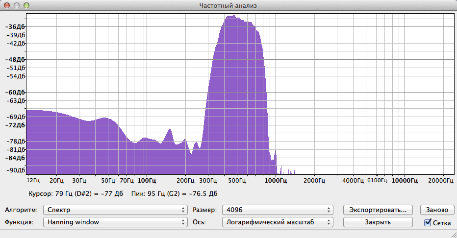

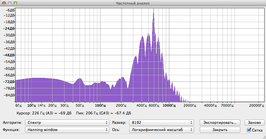

Миш, запись не с линейного выхода, поэтому я и заострил внимание на этом, в своем вопросе.
Мне в том месте тоже не понравилось, ибо в записи присутствует банальный перегруз входа ЗК (см.график ниже).
Первые три минуты все Ок!

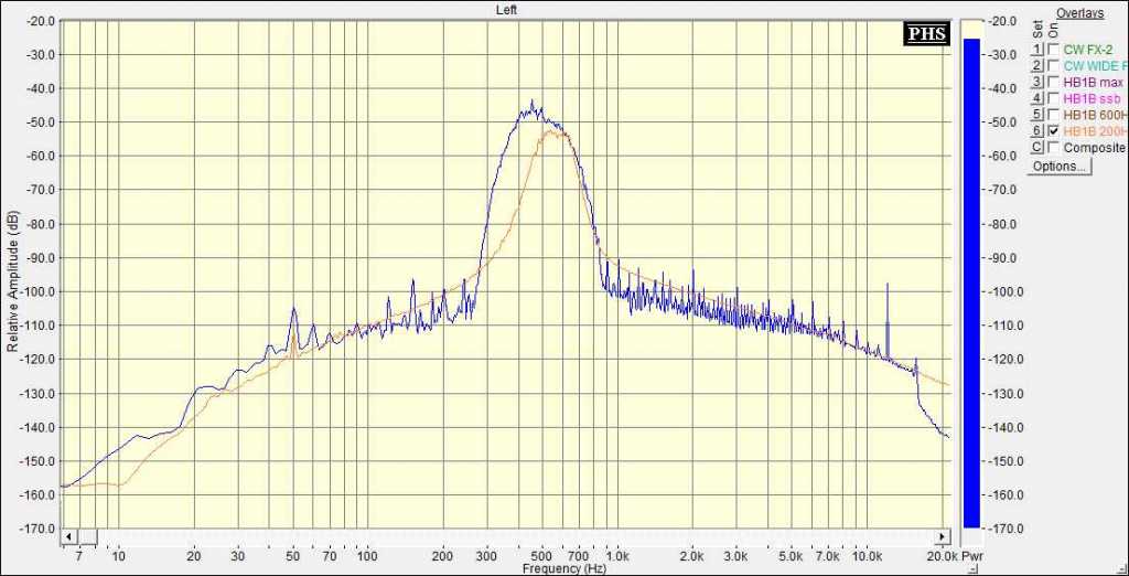

UR5LAM нифика на твоих картинках не видать... вот в Спектре проанализировал по кускам шумов в паузах, нешумный аппарат, как НВ1В ;)

rk4fb
Лёха, привет!
Виндой пользуюсь мало, а для Мас оси кроме аудасити других редакторов не нашел.
Для простых задач вполне достаточно.)
