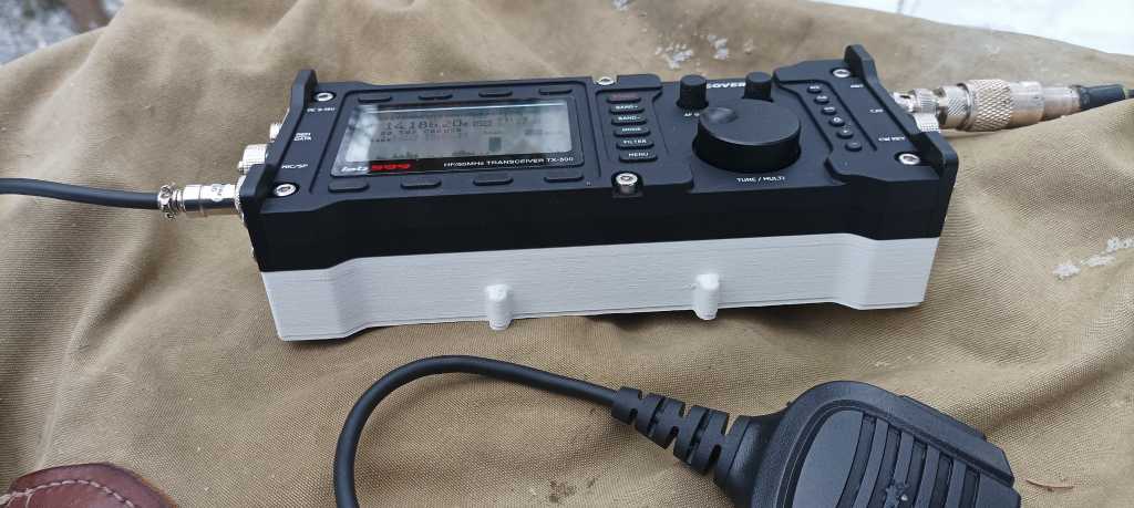

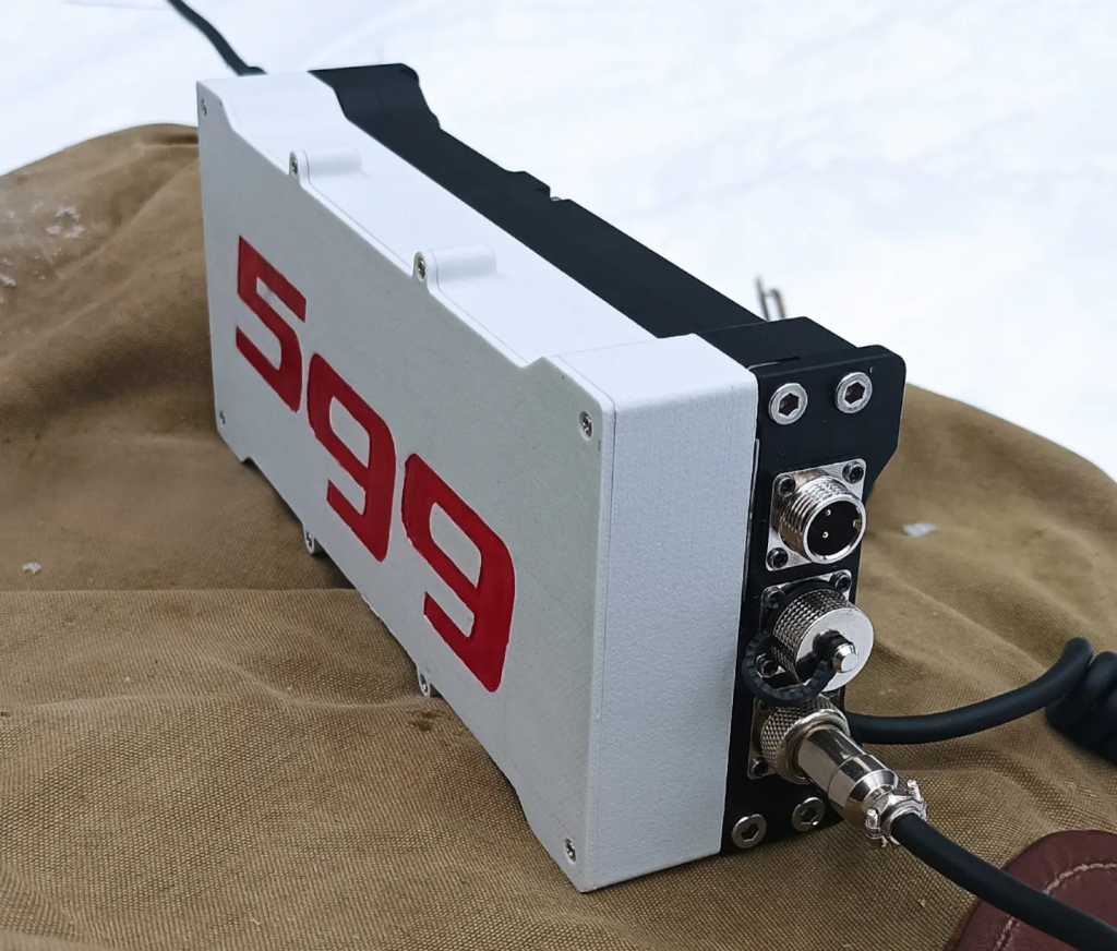

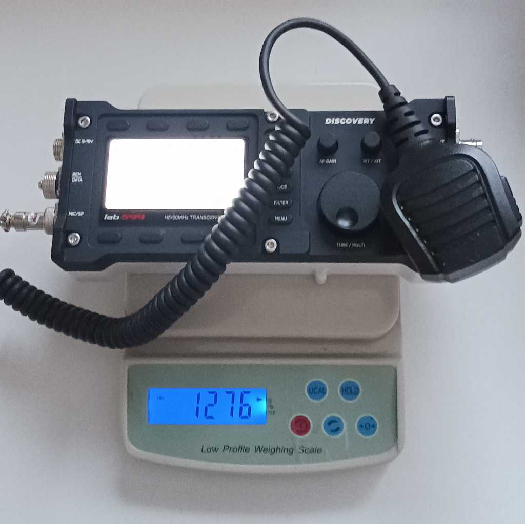

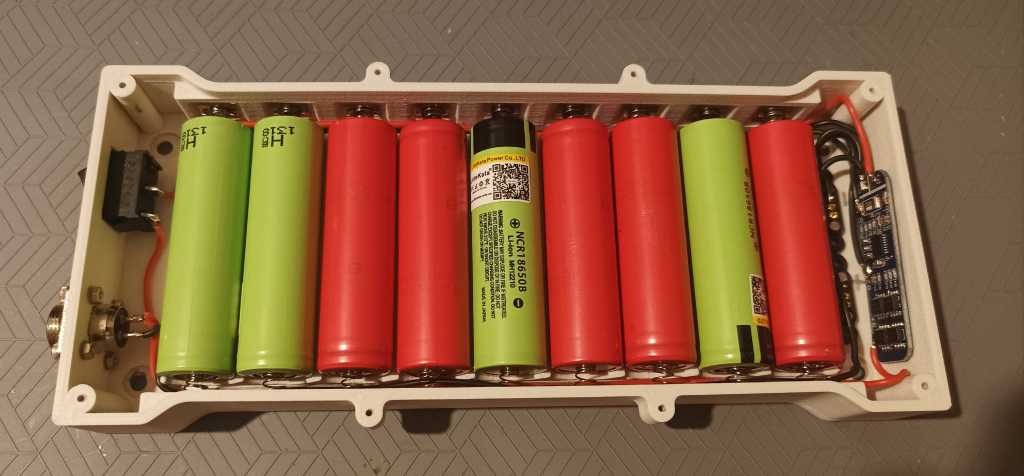

Середина декабря и я наконец закончил аккумулятор на съемных литиевых элементах 18650 для трансивера Lab599 Discovery TX-500.
Discovery TX-500 — великолепный трансивер, но не имевший до сегодняшнего дня достаточного автономного источника питания. За два месяца разработки, было отпечатано множество тестовых образцов из разных материалов. Получилась отличная батарея с достойными характеристиками в формфакторе трансивера. Зарядка от любого источника 12.6вольт 1-2А. Толщина 25мм. Вес примерно 500грамм (с установленными 9шт. 18650). Собрана по схеме 3s3p.
В зависимости от задач, можно установить 3шт., 6шт. или 9шт. аккумуляторов формата 18650. Аккумуляторы ёмкостью 3500мАч, дадут вам соответственно 3,5Ач, 7Ач и 10.5Ач, что даёт как минимум несколько суток автономного использования аппарата.

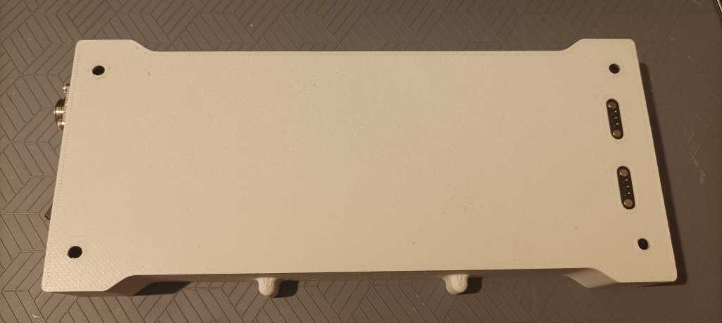

Аккумулятор крепится к трансиверу 4 винтами, в отверстия с резьбой, которые предусмотрел производитель. Для подачи питания на трансивер, используются контакты которые находятся на задней стороне трансивера. Никакие провода Вам больше не понадобятся. Зарядка осуществляется через разъем GX12. В аккумуляторе установлен контроллер заряда-разряда BMS. Если дополнить систему небольшой 20Ваттной солнечной панелью, то получится практически неограниченный автономный источник питания. Пара слов про материал корпуса, это новинка на рынке пластиков — композит на основе Petg пластика с наполнителем из стекловолокна. Это инженерный термопластик, позволяет использовать его для задач, требующих повышенной прочности и износостойкости конечных изделий. Материал обладает приятной текстурой, похожей на софттач. Этот пластик используется для производства корпусов приборов, защитных кожухов, емкостей различного назначения, деталей механизмов, функциональных изделий для размещения на улице и т.п.
Эксплуатация возможна вплоть до -45 градусов.

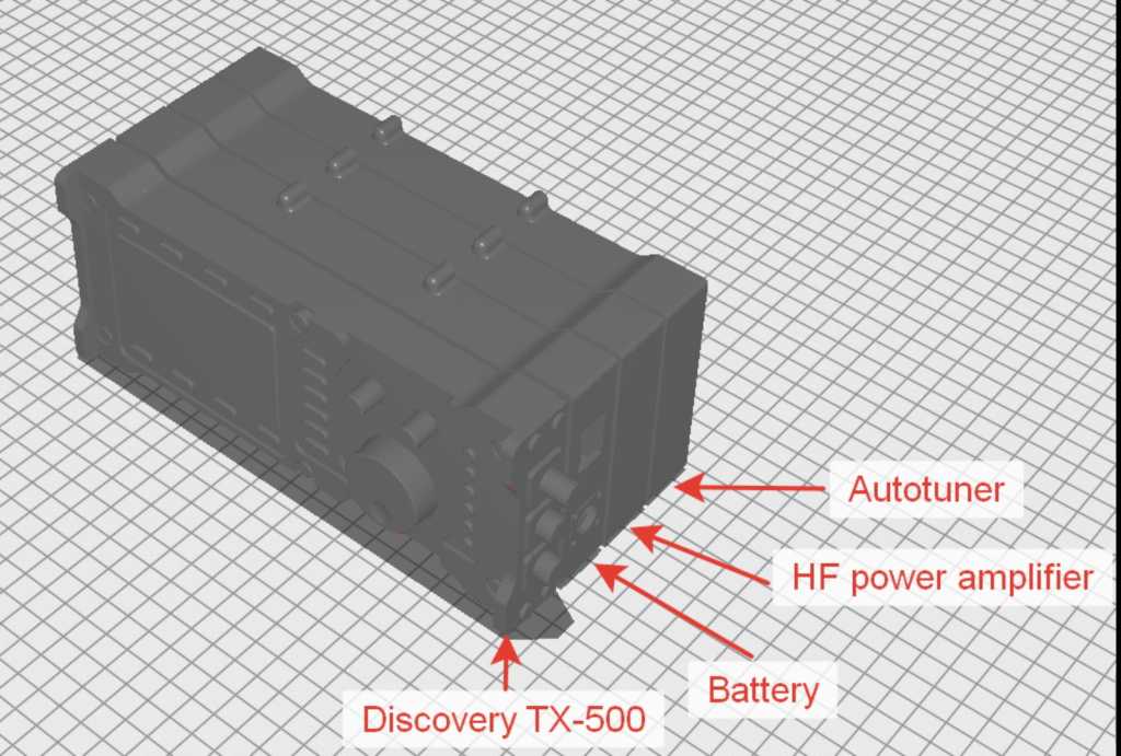

Теперь немного скажу про дальнейшую перспективу этой разработки. Аккумулятор — это первый кубик системы, которую я хочу реализовать вместе с коллегами радиолюбителями. На дополнительной крышке аккумулятора, я предусмотрел такие же контакты как и на трансивере, для того чтобы следующий кубик цеплялся к аккумулятору и получал от него напряжение.
Т.е. получается такой набор-конструктор, который вы составляете исходя из Ваших условий эксплуатации — основной кубик это конечно трансивер, затем следует аккумулятор, затем усилитель мощности 50Ватт и последний кубик — автоматический тюнер.
Вы сами комбинируете нужные кубики, например, если это короткий выход на 1 час в парк, то тогда берёте трансивер и аккумулятор, если антенна случайная то можно и тюнер захватить, если это выход на целый день в лес, то можно взять по желанию дополнительно либо усилитель мощности, либо тюнер (для случайных антенн), либо усилитель и тюнер вместе. Нужный сценарий использования вы выбираете сами. Возможно удастся реализовать в одном корпусе усилитель мощности и автоматический тюнер, мы прорабатываем и такой вариант.

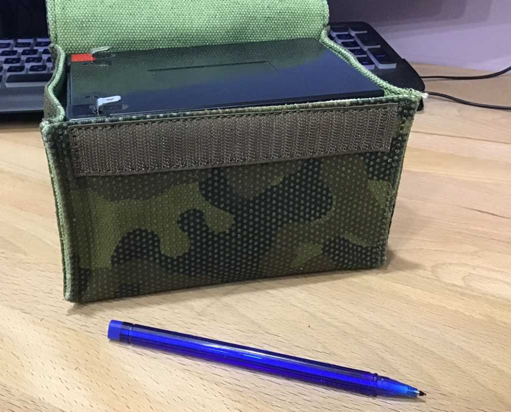

Артем, приветствую! Спасибо за инфо! Очень здорово получилось! Даже немного пожалел, что не утерпелся и приобрел LiFePO4 аккумулятор на 18 А/ч. Он конечно меня по полной устраивает, но не совсем "комплект" для трансивера. Ждал от LAB599 аккумуляторный блок, но что то у них так и не получилось. Ваша затея с расширением возможности TX-500 просто супер! Призадумался, возможно захочу приобрести такой аккумуляторный блок, который вы разработали и изготовили.
А у меня сейчас вот такой, с которым работаю.
Lab599 Discovery TX-500 19 Дек 2022 22:09 #59436
  • Сообщений: 2171
Артем , спасибо за инфо. Интересная идея с "сендвичем", думаю найдет своих поклонников.73!
R3PAS пишет:
Владимр, это наверное корпус от 9 а/ч гелевого? Видел подобное на Али, туда вставляют только iFePO4 ? Тоже вариант, он и легче. И в чехле, все цевильно :)

Модульная конструкция хорошо. Но на мой взгляд лучше есть тюнер будетс возможностью подключения к трансиверу. Остальные части (аккумулятор и УМ) должны отдельно стоять

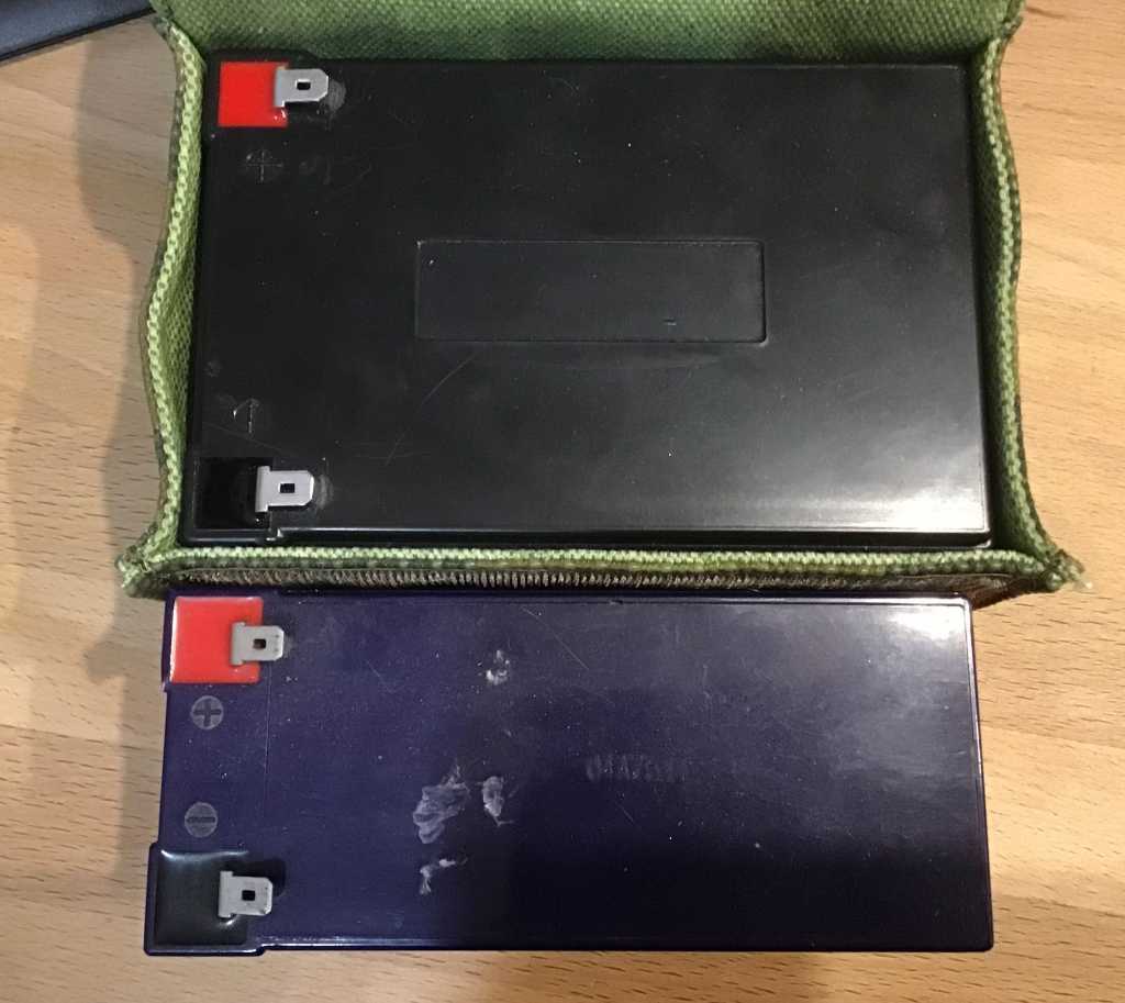

RW4CPT пишет:
Добрых суток! Какой это аккумулятор?
Наверное этот вопрос ко мне. Приобретал вместе с зарядным устройством (5А при заряде). При полной зарядке отключается. Аккумулятор LiFePO4. Чехол делали мне под заказ, из водооталкивающей материи. Правда забыл сказать, чтобы сделали небольшую ручку для переноса, но это поправимо. Этот аккумулятор чуть шире, чем стандартная свинцовая батарея. Вес 1950 гр.
