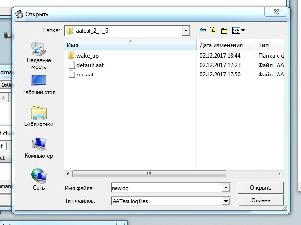

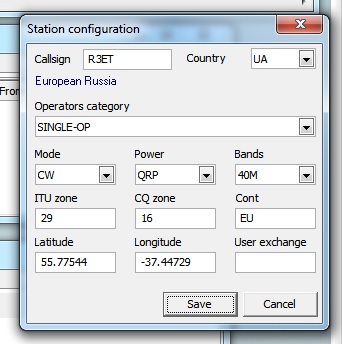

Заходите Config -> Station откроется окно Station configuration и вписываете Свой позывной в ячейку Callsign -> Save.
Это ясно.
_____________________________________________
Дальше не понятно...
Заходите Files -> Open contest file откроется окно компьютера «где и что» вы хотите открыть. Выбираете там вашу папку ту же где находится программа, файл называете именем похожим на название контеста .
Где эта НАША папка?
Отчет в формате Cabrillo c бумажного листа. 02 Дек 2017 18:34 #38957
RU3ET пишет:
Где эта НАША папка?
Это ВАША папка - вы её создаёте сами вручную:
"Выбираете там вашу папку ту же где находится программа, файл называете именем похожим на название контеста . Что бы было понятно и не потерялся. Например я хочу работать в контесте Wake Up! - я в папке AAtest (где моя программа) открываю файл wake."
Т.е. вручную создайте папку под названием wake_up, а затем открываете её в программе AATest.
Для работы в "Русской охоте" создайте папку Hunt и т.д. В этих папках можно создать дополнительные папки по годам. И уже их открывать в AATest. Т.е. вы изначально формируете удобный для вас способ хранения контест-файлов.

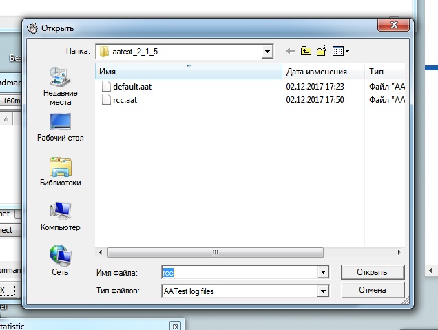

Папку создал. Где файл wake?

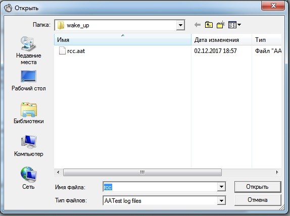

Отчет в формате Cabrillo c бумажного листа. 02 Дек 2017 19:00 #38959
  • RU3ET
  • RU3ET аватар
  • Сообщений: 114
  • Репутация: 38
Вот что создалось в моей папке
Отчет в формате Cabrillo c бумажного листа. 02 Дек 2017 20:47 #38961
Не правильно Влад объяснил. Не папку, а просто файл
В шпаргалке все ясно описано.
Когда кликните на панели Files -> Open contest file
Появится окно компьютерное куда его и просто пишите название файла , например wake
Желательно его поместить в то же папку что и программа. А вообще он может быть в любом месте. Но лучше там. В этом файле будут копиться ваши связи в компьютерном виде.
Он нужен только программе. Открыли этот файл и забыли. Он нужен на всякий случай от нелепых косяков.
И возвращаетесь в программу. Далее по шпаргалке.
Отчет в формате Cabrillo c бумажного листа. 02 Дек 2017 21:05 #38963
Валер, я всё правильно объяснил. И Максим всё правильно сделал. Только не до конца:
По умолчанию формируется имя файла "newlog". Его нужно изменить на "wake_up" или какое-то иное. А затем нажать "Открыть". После чего "Программа сформирует сама Файл wake.aat где будут собираться данные."
