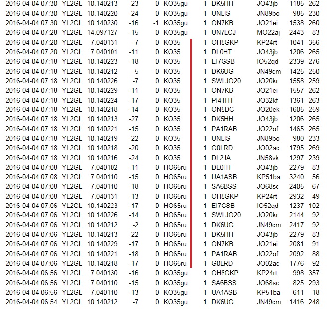

Как по мне, то нужен чип сейчас, для устранения ошибки с определением квадрата, а не гипотетически - потом. Готов протестировать, используя его оригинальный GPS.
Сегодня опять были ошибки в определении квадрата:
Заметил, что как и прошлый раз, они возникли около 7 часов утра по GMT... Может быть не случайно это ЖЖЖЖЖ? Может быть действительно, из-за восходящих потоков в атмосфере, при её прогреве, возникают неоднородности, мешающие приёму спутников?
73! Валерий YL2GL
yl2gl.ucoz.net

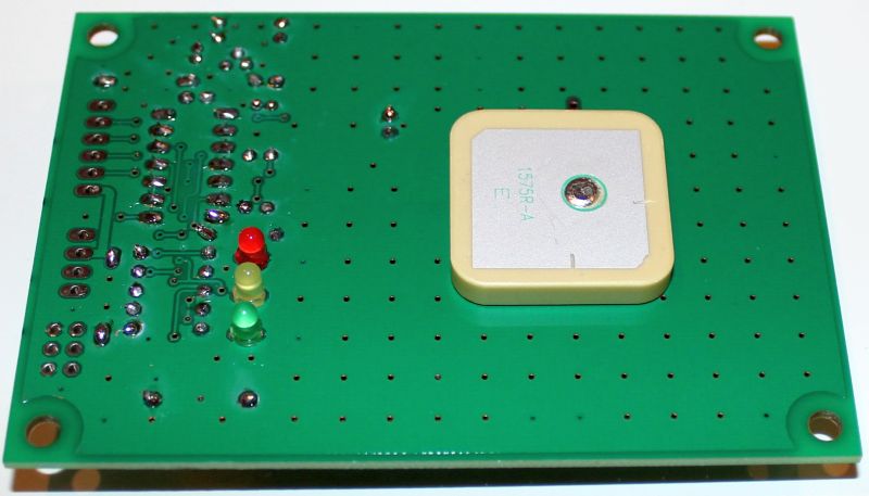

Валерий, попробуйте ему написать. думаю, не откажет. а Вас такой же gps-модуль?
еще вопрос. а Вы не пробовали прочитать мк? или там защита от чтения наверняка стоит, да?

yl2gl пишет:
Придётся написать ему самому, просто я не очен силён в грамматике английского языка... :(
Валерий, черкните мне в лс или на почту (позывной(собака)mail.ru), я все подправлю.
yl2gl пишет:
Про GPS я уже писал - у меня используется собранный из KIT автора
как показала практика, модули gps в разное время отправляли разные в китах. поэтому и спросил. я выше фотки своего модуля прицеплял. у Вас такой же?

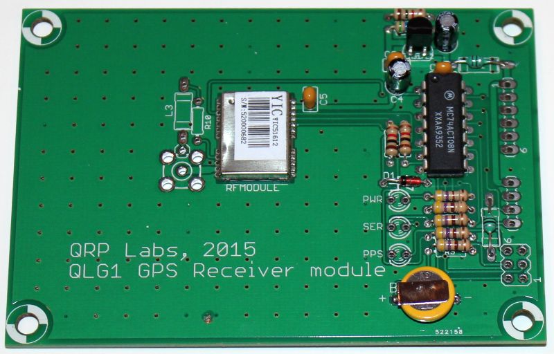

Алексей, спасибо - я уже написал. Пообещал вернуть микросхему, если замена не поможет устранить ошибку.
Модуль GPS у меня такой же, как в магазине у автора на сайте - OLG1:

хм, странно, а у меня абсолютно другой модуль..
Валерий, отпишитесь пож-ста, что вам ответят :)
