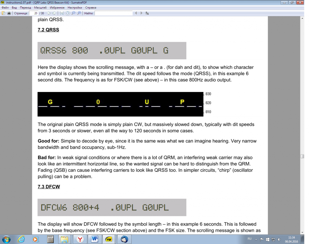

Вот этот пункт 7.2 непонятен:

Мне тоже - по тексту непонятно. Попробуйте забить кавычки перед позывным, или вместо первой буквы позывного, как показано у него на картинке.

Перезабил все пункты по порядку и поеХАЛО :cheer: Но только надо было оказывается не "РАйт буттон, а Лефт буттон ту старт")))Немного перепутано.Все набрал под ЩРСС и вот что во время передачи:
QRSS3 050 CQ RU3NJC K.
Возник вопрос:1). цифра 050 влияет на длительность передачи?
2). Как проходит ЩСО? Сначала передача идет, потом на прием идут символы позывного,если ответят?

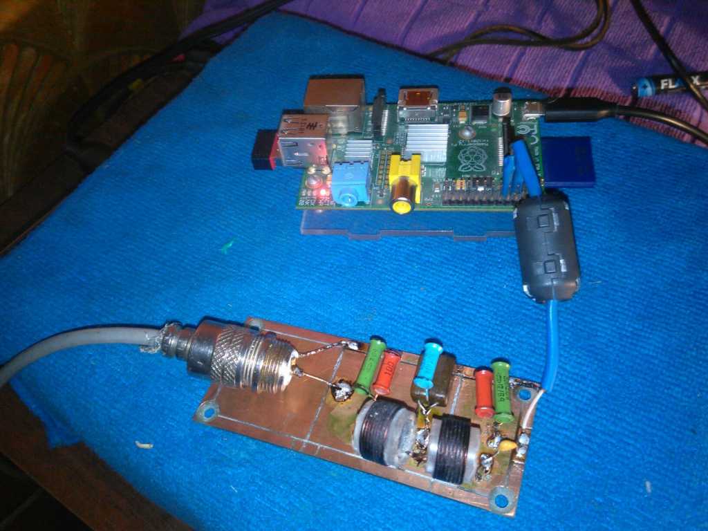

Приветствую коллегии! Играюсь с WsprrPi мощность 10мВт, 2016-05-08 02:06 RV3EEG 7.040108 -23 1 KO83ba +10 0.010 EA1FAQ IN71pn 3278 стабильности так себе конечно, но для экспериментов пойдёт. П.с работает уже вторые сутки, печалит что малая активность с нашей стороны карты. Может кто по мониторит?

AleksRv3eeg пишет:
... Может кто по мониторит?
Ближе к вечеру переключу монитор в wspr.
Какую антенну используете?
WSPR 09 Май 2016 16:19 #31260
  • AleksRv3eeg
  • AleksRv3eeg аватар
Антенна диполь северо запад, так что есть наверно вероятность вам его увидеть.
