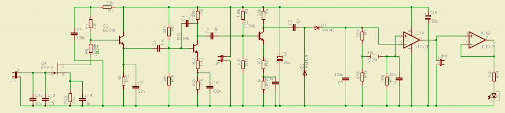

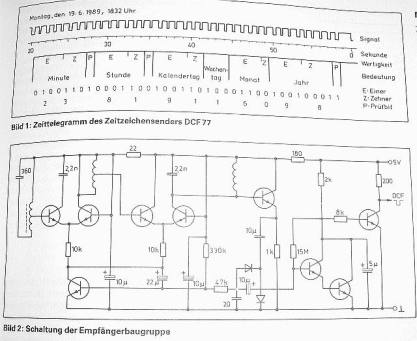

Сейчас озаботился поиском схем приёмников "точного времени" для приёма частоты 77.5 кГц (GPS у меня нет) - нужно получить секундные импульсы. По информации, московская станция на частоте 66.6 кГц, приказала долго жить, так что будем ориентироваться на немцев - DCF77....
Не хотелось бы, делать что-либо очень навороченное, буду думать о повторении схемы приёмника прямого усиления с компаратором на выходе.
Например, что-то подобное:
или, что немного лучше по избирательности:
Во второй схеме ошибка - контурный конденсатор на втором транзисторе (2,2n) не туда нарисовали... Индуктивности в схеме, включённые параллельно конденсаторам 2,2n должны иметь значение 1,92 мГн. Магнитная антенна - 11,7 мГн.

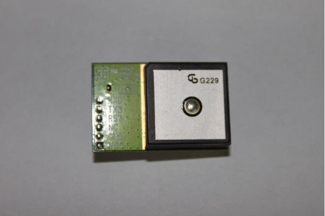

GPS модуль мне проще купить здесь:
Знать бы только какой и как его подключать... Разнообразие велико. Как я думаю, нужно выбирать модели с TTL выходом?

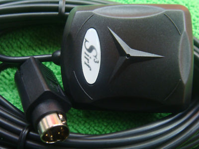

да любой можно адаптировать, usb-com не проблема. От gps модуля wspr контроллеру
нужны данные nmea. Как подключать - datasheet есть на все.
я бы выбрал вот такой - sirf III неплохой чип
72! de ua1asb, Leo.

для конкретно данной модели с разъемом ps/2:
Pin Signal Name:
1 +5 VDC
2 -Data
3 +Data
4 Ground
1pps сигнал контроллеру w3pm не требуется - достаточно nmea шкалы времени.

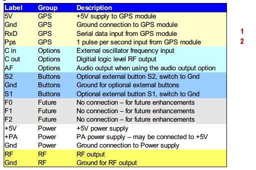

Я, как уже писал, помимо экспериментов с самодельным WSPR передатчиком, заказал и Multi mode QRSS beacon KIT от G0XAR и G0UPL.
Информация от GPS, которая нужна для работы этого KIT представлена на рис. (цифры 1 и 2):
Вполне возможно, что она избыточна и для WSPR потребуется только RxD (это DATA+ или DATA- ?). Пока не знаю... Для экспериментов, могу взять на работе готовый ручной GPS - MAGELAN. Для подключения к компьютеру у него так же имеются 4 вывода и кончается шнур DB9 для COM порта.
