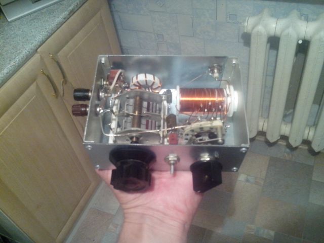

G5RV стала хорошо строится. С этим манпаком я походил в поле, поучаствовал в Морозе. И захотелось сделать более компактную и легкую конструкцию. Изначально планировал применить в Z-match катушку-трансформатор на Амидоне в связи с ограниченностью объема тюнера и меньшим полем рассеяния катушки на тороиде. Но с Амидоном, подбирая кол-во витков и отводов, не удалось заставить тюнер строить в широком диапазоне частот. Поэтому заменил Амидон на цилиндрическую катушку на керамике. И все получилось. С недавнего времени перестал использовать G5RV, переключился на лучи, вертикалы, VP2E. Переключатель симметричный-несимметричный переделал в переключатель отвода выходной обмотки Low-Hi Z.

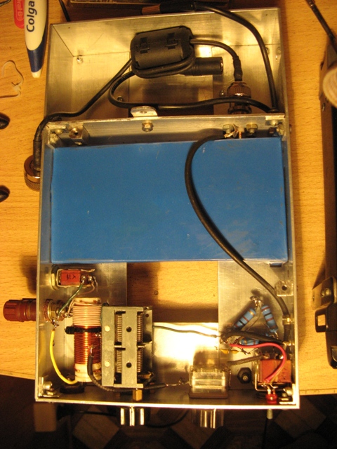

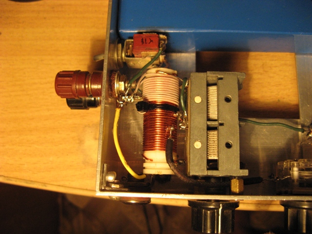

Андрей UT5NM, велики ли потери в тюнере при таком близком размещении катушки к корпусу и КПЕ? Материал алюминий.

По поводу потерь рассеяния в катушке - принято считать, что расстояние от плоскости обмотки катушки до металлического корпуса должно быть не менее половины диаметра катушки. В нашем случае, грубо говоря, сантиметра полтора будет достаточно. Судя по снимку, до кондера маловато конечно, но мизинец вроде влезает. Можно попытаться сдвинуть катушку торцом в сторону передней панели и нарастить "стойки" конденсатора, за которые она крепится. Место куда ее отодвинуть появится, если не будет мешать клемма.
Но сколько у Вас до днища тюнера(и к чему катушка притянута стяжкой) на снимке не видно. Если непосредственно к корпусу, то в антенну попадет в лучшем случае процентов 10 :( ...
В общем, старайтесь, чтобы от плоскости обмотки до любой стенки и верхней-нижней крышки было сантиметр-полтора.
