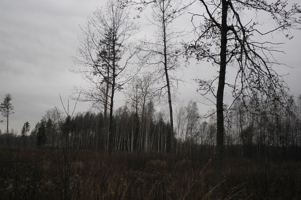

Конструкция -- провод изолированный монтажный, где то 1 мм^2, позиция в болоте (если так можно сказать), центр на высоте 3,5--4 метра (по формуле в статье UT5UKA) через крону одинокой пятиметровой березки, концы на высоте около 70 см, общая длина полотна -- 21 метр. Тюнер (фирменный, Т-типа) настроился на практически КСВ 1. С тюнера (пришлось ставить на штатив, который был с собой) кабель 2 метра на трансивер, на земле. Подключил ещё противовес около метра длиной, но его отсутствие на КСВ совершенно не влияло. Почва -- торф, всё мокро; земля, я думаю, отличная. Вот такие дела.

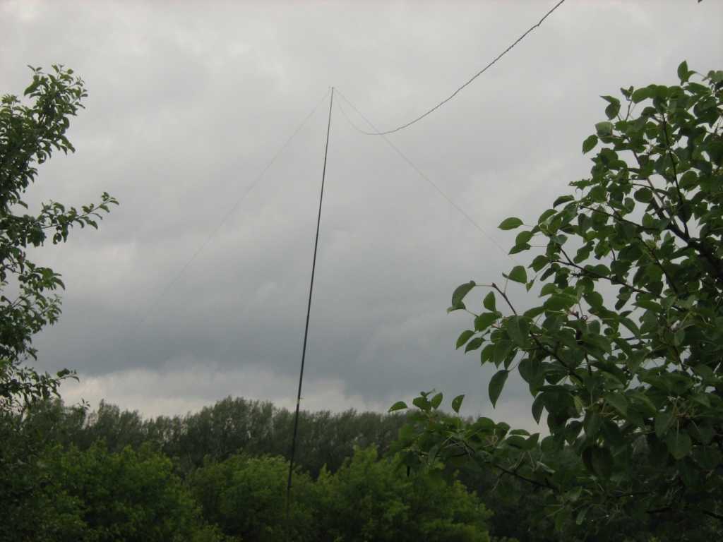

Сергей, это что (не вижу две мачты)? :) Высота приличная.
Поездки, радио-экспедиции 25 Сен 2013 19:39 #16947
Не...это одна...чистая ЖП2Е, но 42м длиной :)
Удочка 7м и с низу палка 2,8м.

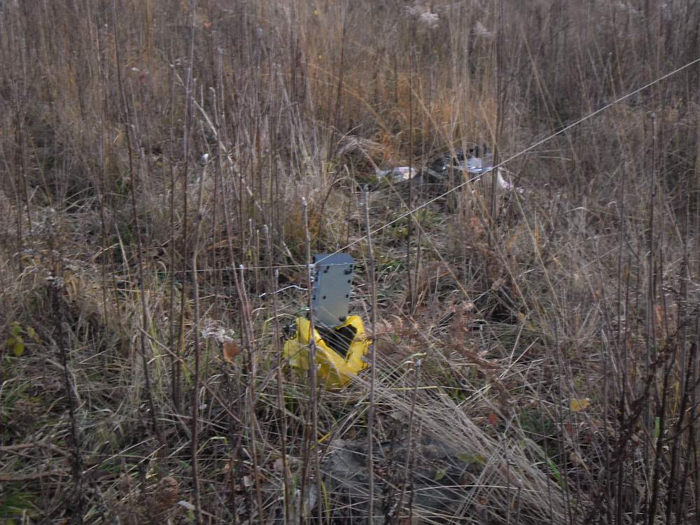

Добрый день!
Работал на 20 метрах в недавних воскресениях опять (длина полотна антенны 21 метр), в отличии от прошлогодних выходов в эфир ".../P":
1) точку изгиба пропускал не через корону дерева, а в стороне, около конца ветки и 2) кабель у тюнера намотал на ферритовое кольцо и поставил на корпус тюнера противовес примерно метр длиной.
Впечатление хорошее -- дело было под вечер, практически после заката. Европа отвечала уверенно, давали и 539 и 599, в среднем 589, я бы сказал. :) Лучшее дальнее QSO с W1AW/7 (штат Вашингтон) -- ответил с одним переспросом. Не знаю, какая у них аппаратура, но слышен был громко (вообще был проход на W), это больше 8000 километров. И ещё одно 2-way QRP QSO с EA8AA хочется отметить (мне 559). У меня 4 ваттный трансивер.

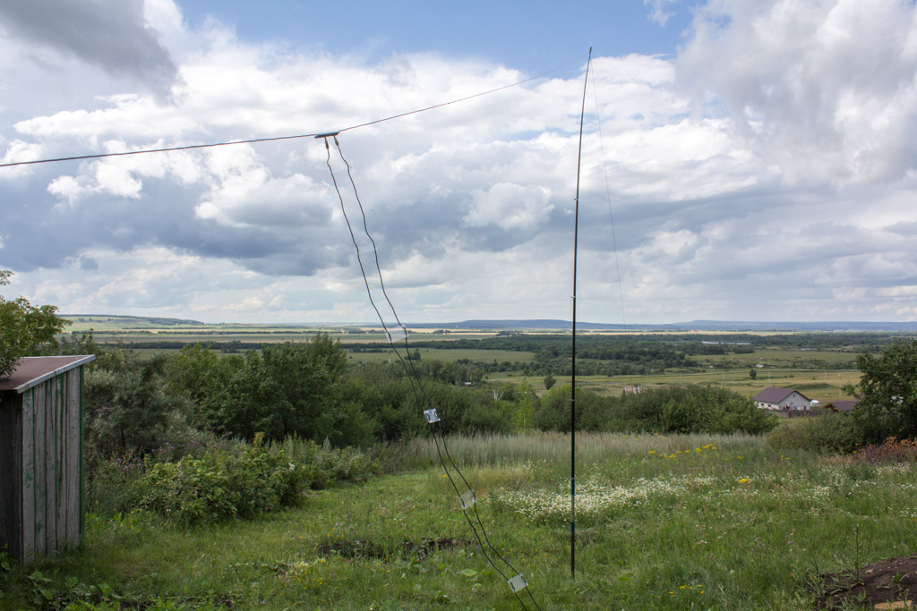

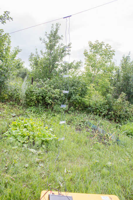

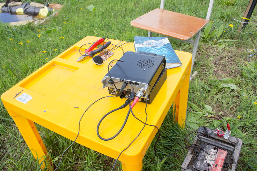

Сделал по классическому варианту. Поскольку полноразмерная VP2E на 40 метров несколько лет назад у меня не пошла, я эту тему для выездов забросил. Но при запитке с конца через тюнер с небольшим противовесом антенна работает. Не знаю уж как, но отвечают)). Решил сделать ее в классическом варианте. Поскольку мне надо 3 диапазона - 10, 14 и 18 мГц, я сложил длины волн, нашел среднее арифм. и под это расчитал по формулам антенну. Человек я темный, просьба не смеяться и ученость свою на мне не отрабатывать))). Ну дык вот, два плеча по 10,65 м, L3 - 4 м.
Высота подвеса 5,3 м, концы около 60-70 см. Поскольку точка питания получилась на высоте 2,2 метра примерно, решил запитать симметричной линий. В LGD100+ встроен трансформатор, позволяющий работать с LW, вот я и прицепил ее к этому трансформатору. Дожди помешали испытать антенну по настоящему, но первый ответивший на cq на 18 мгц DL1LBV дал 559, он на виндом работал 40 ваттами. Потом снова дождик и я свернулся.
