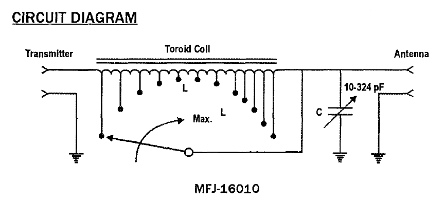

По переключателю - всегда закорачивал в строну антенны. Оно ведь само собой получается конструктивно.
Что-то никак не соображу, как это "само собой получается конструктивно"?
Если используется одна галета переключателя, то подвижный контакт ведь всегда подключен только к какому-то одному контакту/отводу катушки? :dry:

UR0ET пишет:
Во-первых, обратите внимание на то, что Вы приписываете мне слова Андрея UT5NM, которые я цитировал со ссылкой на первоисточник. Во-вторых, посмотрите еще раз на схему, которую я приводил. Там все понятно. Вот первоисточник:

Владимир, спасибо за ответ!
Да, я видел что это цитата Андрея - видимо не те теги удалил в сообщении :oops:
С приведенной Вами схемой все понятно. Я было подумал, что речь идет о закорачивании каждого :S свободного отвода между подключенным к подвижному контакту галетника и антенной.:)

UA3ZTZ пишет:
Это каким же образом?

victori пишет:
UA3ZTZ пишет:
Например, как описано здесь: www.cqham.ru/un7gm_p.htm
Или с помощью релюшек.
