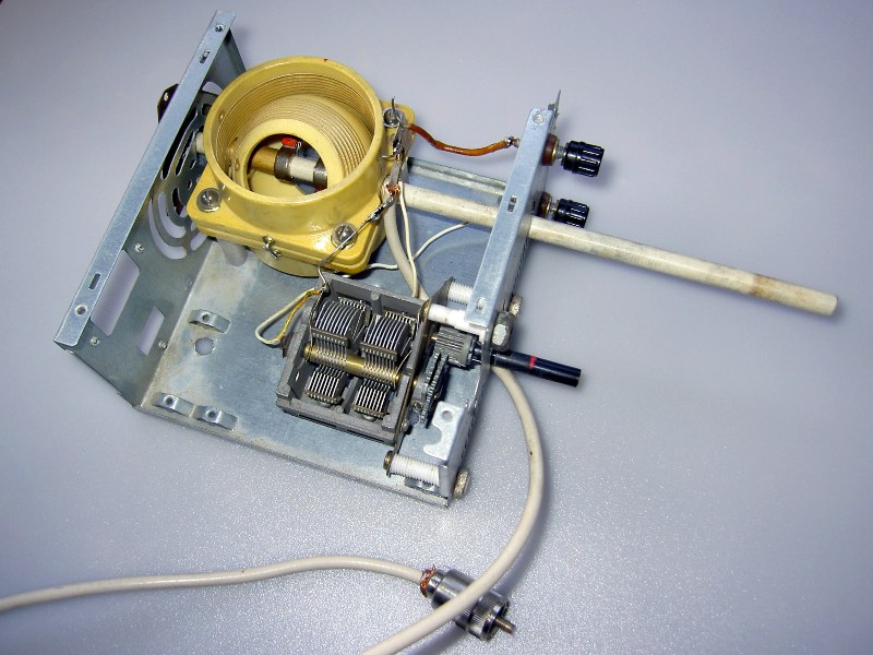

YBukhanov пишет:

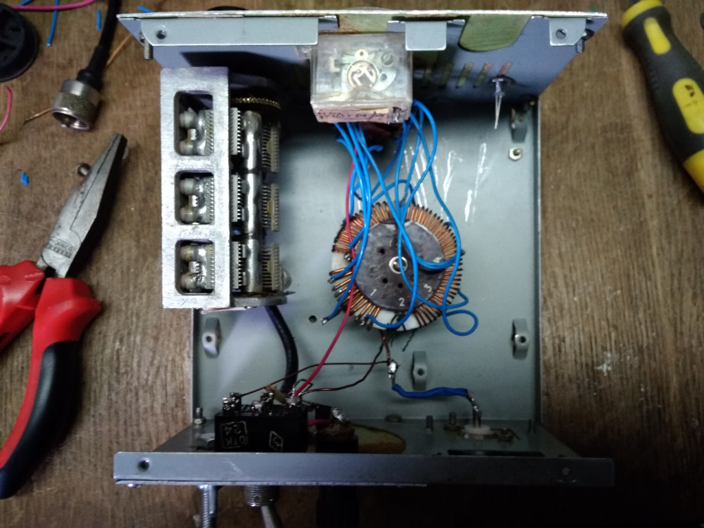

Добрый день!
Собрал Г-тюнер из того что было.
RA7R

Отличная конструкция! Так держать! Ждем результаты исследований..

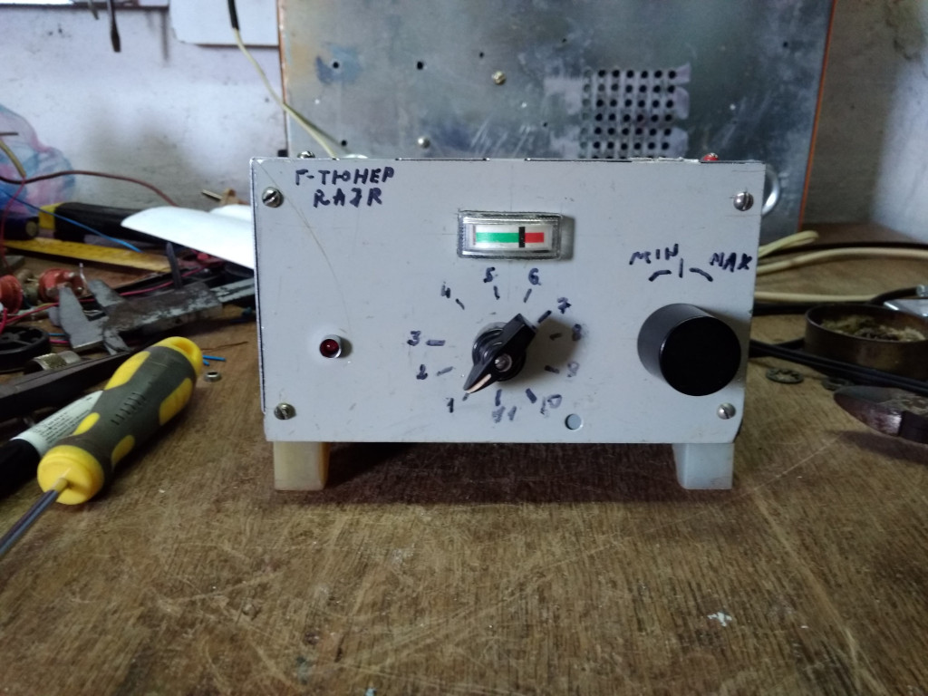

YBukhanov пишет:
Добрый день!
RA7R

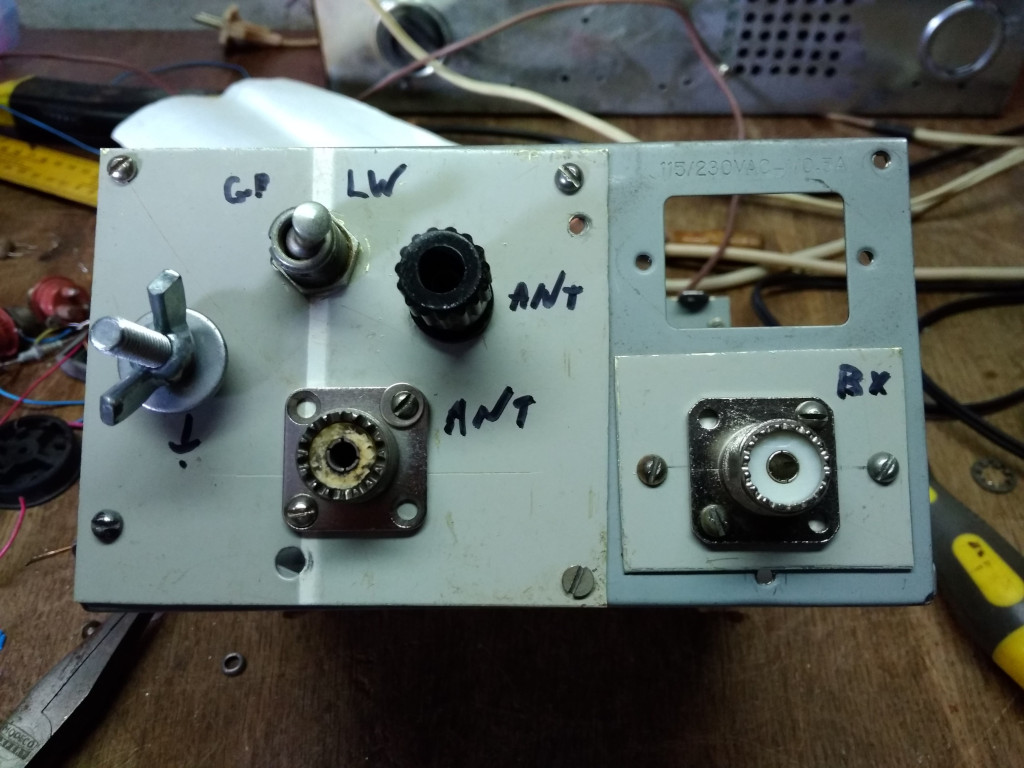

Тоже год назад для своего длинного луча 35м. собрал Г-тюнер со встроенным КСВ метром.
Корпус от компьютерного БП.
Сначала галетником коммутировал дополнительные конденсаторы, но т.к. хорошие слюдяные мне недоступны, переделал на коммутацию обмоток катушки.
Жалею что не намотал 20 витков, тогда бы и 160м согласовывалось, а так диаппазон согласования 2,7-28,7МГц.
Ещё пришлось на фидер питающий кольца ферритовые надеть, т.к. вч на экран стекало.
В качестве заземления балконное перила ЖБ панельного дома, на кабель заземления тоже надеты фер. кольца.
Согласующее делалось на основе видео Александра Никитенко.
QRP tuner 09 Авг 2019 14:53 #45839

Я для своего длинного луча 35м. собрал ещё и П-тюнер из статьи UT2FW.
Так вот, этот П-тюнер обладал ужасным согласованием на всех КВ диапазонах, к тому же получилась очень острая настройка на резонанс, КСВ ниже 2,5 не получалось.
Но как только я переделал на переключение отводов катушки свой Г-тюнер по схеме фильтра нижних частот, то тут же получил в пределах 2,7-28,7МГц КСВ на уровне 1-1,5.

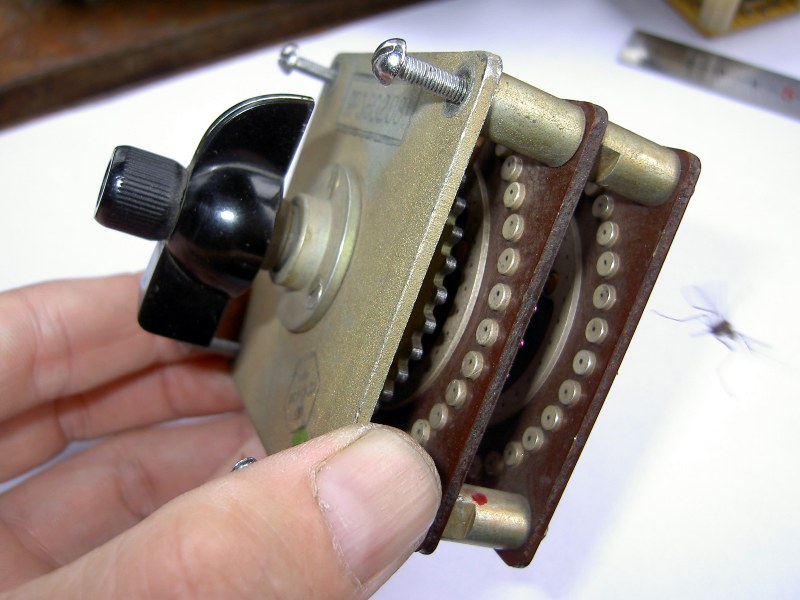

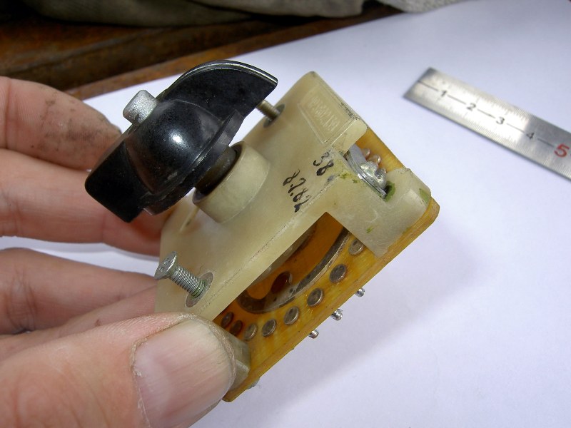

Я писАл очень давно Питеру-Тъерку, типа что у нас, на территории бывшего СССР, очень распространены многопозиционные переключатели на 24 положения вот такого типа:
Попросил рассчитать экспоненту. Но наверное ему не понравился мой голландский, или еще что, короче он не ответил.
Вообще-то, с этим девайсом получается катушка на 25 значений индуктивности, если на самом большом пределе отжать фиксатор. На рисунке изображен нажимной фиксатор, он удобнее, а раньше делали с поворотным, типа как у этого монстра на 36х2 положений:
Сейчас у меня вариометр, это конечно хорошо, но он большой и избыточен по точности. Меня вполне бы устроила простая и маленькая катушка с отводами по ряду значений Е12. Экспериментально это дело намотать как оказалось, сложно, так и лежит этот переключатель пока без дела.

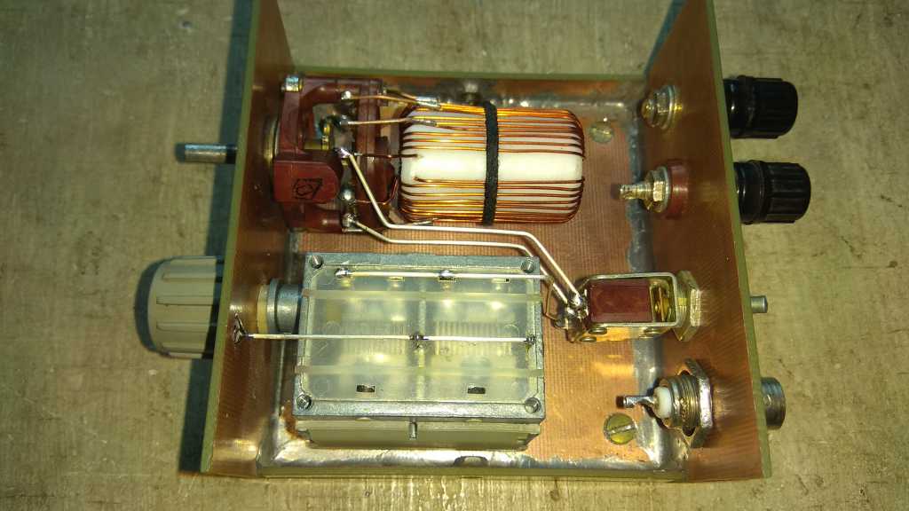

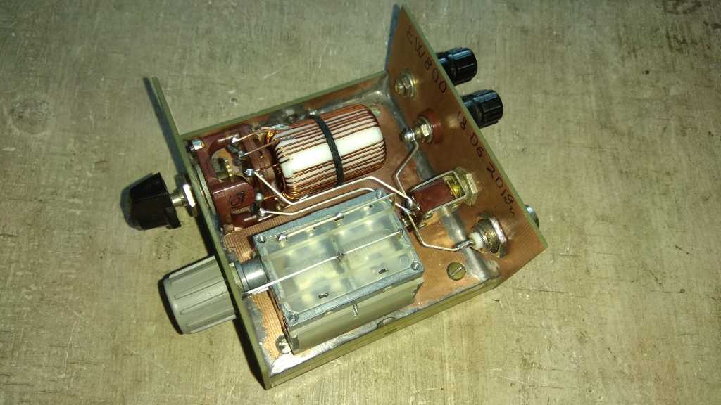

А вот и моя поделка, не гламур конечно. Но зато какой вариометр, вожженое серебро. Градуировки ручек нет, подключен в основном на 80-ку. Страшновато смотрится, но работает прекрасно!
Александр
