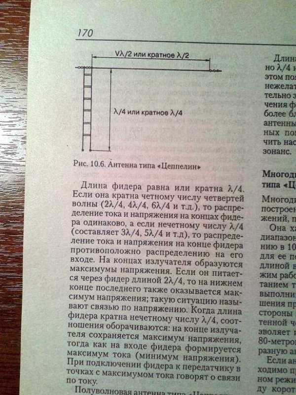

Ребят, я страшно далек от антенностроения, но не похожа ли эта антенна на "цеппелин" с укороченым фидером?
Рисунок добавил в таком виде. Нет иконки для загузки изображений. Выше смайликов - все время висит "Загрузка BBCode редактора.."

To UR0ET: Да, Володя, она похожа на "Цеппелин" конструктивно, там только размеры немного другие.

UR0ET пишет:
ДА!!! А если ее изогнуть по середине,то ЖП2Е ;)
