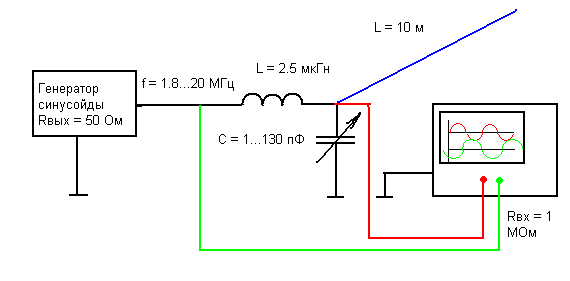

Думаю имеет смысл провести предварительную калибровку контура по максимуму напряжения в точке крепления LW, подбирая емкость на диапазон 14 МГц по схеме:

Igor L пишет:
Думаю, не имеет. Антенное полотно внесет в Ваш контур заметную емкость и вся калибровка съедет. Просто добавьте неонку и индикатор тока.
У меня еще недавно хорошо работала согласуйка ua4lou.qrz.ru/su_rk3zk.html на кусок полевика около 20 метров из окна 3-го этажа на дерево, противовес около полутора метров.

Igor L пишет:
Не,не имеет.Максимум напряжения,обязательно не совпадет с минимумом КСВ.А от него зависит
мощность выходного каскада.
Игорь,делайте уже в металле,схем Вам по-нарисовали на любой вкус.
Скоро станет совсем холодно и останетесь без антенны... ;)
