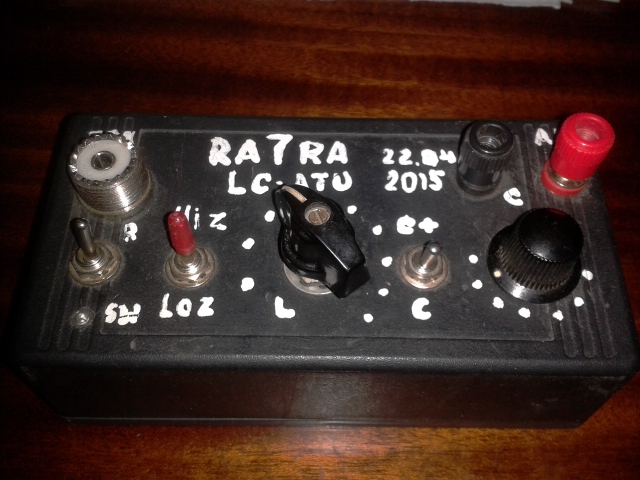

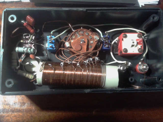

Игорь просил конструкцию СУ. Слепил из чего было под рукой.
Схема LC согласующего классическая, вообщем ничего выдающегося.
Даже точных данных элементов не помню.С 2х270, L на пластиковой трубе Д 20мм.
проводом ПЭВ 0,5 витки точно не помню где-то 2+2+3+3+5+5+5+10+10+15+17

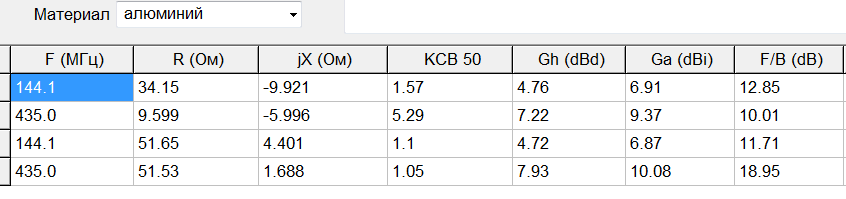

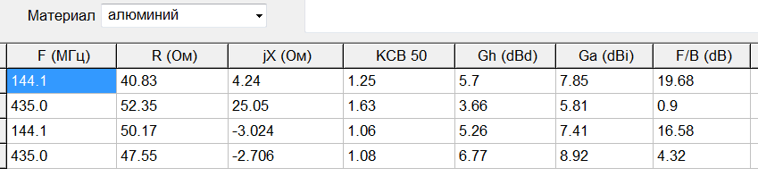

Владимир, UR0ET, спасибо за модели! Попробовал изменить в них размеры трубочек на (ф=10мм).
3-4rv3efg
3-4RZ9CJ
Получается, конструкция 3-4RZ9CJ более лояльна к диаметру элементов. Да, на частоте 435 слабое подавление заднего лепестка, но при этом приемлемый КСВ. На частоте 144 вообще без вопросов.
Конструкция 3-4rv3efg имеет изначально более выгодный размер, но совершенно не выдерживает изменение диаметра элементов!

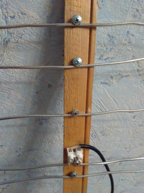

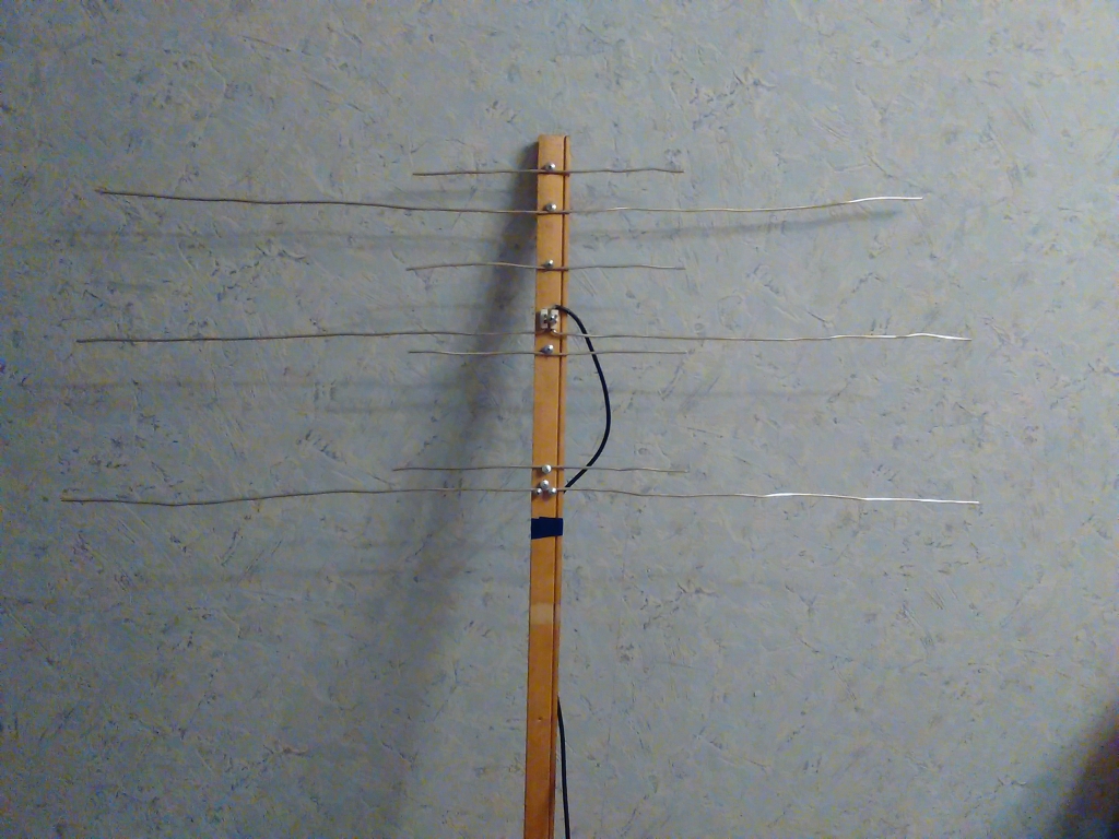

Антенна 144/433 20 Июл 2016 22:11 #32233
  • R1AIT
  • R1AIT аватар
  • Сообщений: 479
  • Репутация: 34
Складная, отлично работающая конструкция по-простому и без изысков. ~30 мин на изготовление. ~1,5 мин сборка/разборка. Все элементы из жилы провода АПВ-10 ~3,5мм. Саморезы 3х16.
