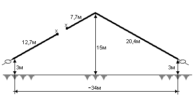

Применительно к многодиапазонности "полотна VP2E" видел такой вариант:
https://ra9snj.ru/index.php/poleznoe/28-antenna-vp2e
Не стоит забывать, что она работает как VP2E на диапазоне = "1 длине полотна" (здесь это 40М).
применительно к ферритовой защелке потребуется подключение:
Нормального сравнения потерь в "защелке" и СУ, с одним и тем же полотном, но разными способами питания по показаниям датчика поля в дальней зоне на форуме до сих пор не появилось.
