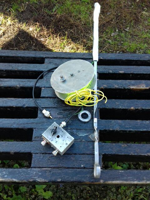

Выбираем четверть волны 80 метрового диапазона и комплектуем согласующим устройством - на мой взгляд лучшим будет параллельный колебательный контур и индуктивной связью. Токосъём идёт на почву, как на противовес.

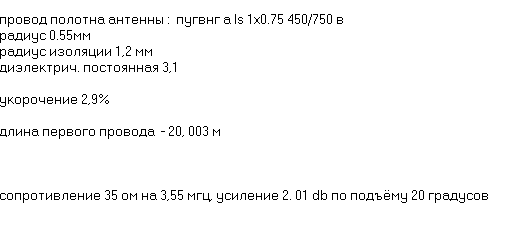

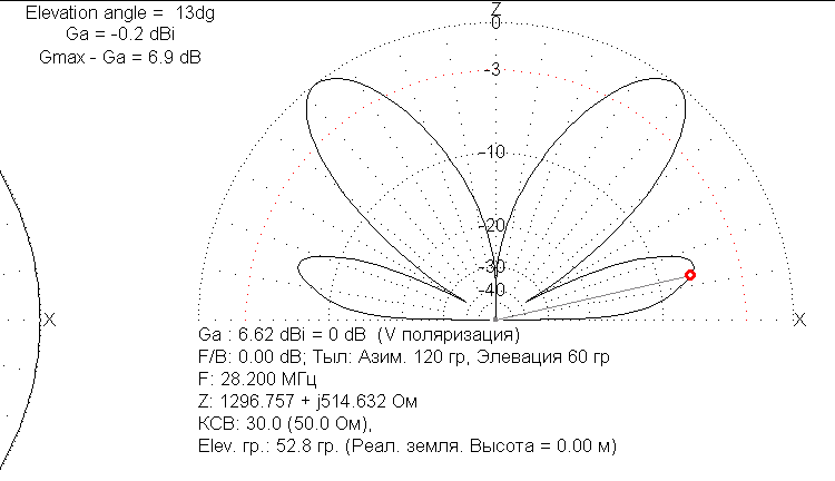

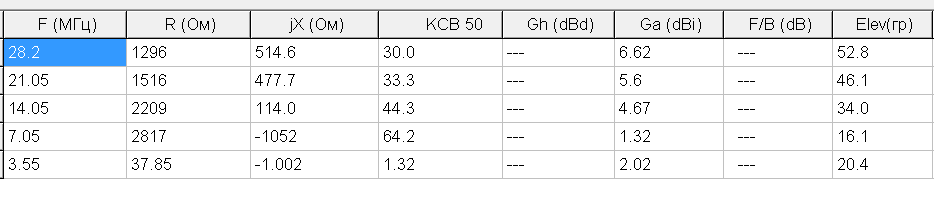

Антенна оправдала ожидания.
Модель в файле ММАНА
Размер файла: 0 KB

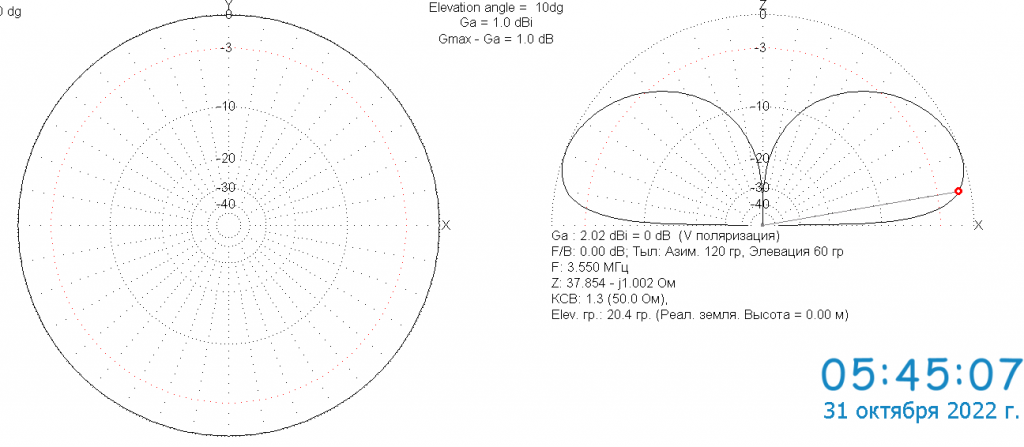

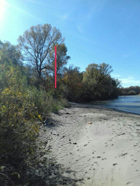

На 3.5 мгц , земля у водоёма

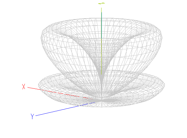

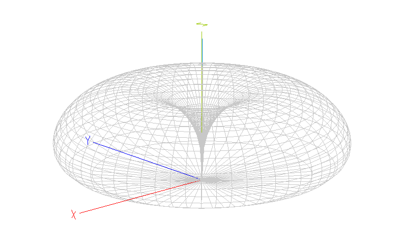

остальные диапазоны
на десятке бьет в космос, но нижний лепесток достаточен для DX связей
данные антенны
Место испытаний
Слышимость. Главный интерес представляла эффективность антенны на 80м. С 10 часов утра, прямой волной уверенная связь с корреспондентами в радиусе 300 км. На 1000 км, Московская область, корреспонденты уловили постфикс QRP\P, но напрягаться не захотели. Не самый лучший вариант для испытаний - днём и с "глухарями - мощевиками". Потенциал обозначен для будущих испытаний.
На сороковке связи по России любые.
На двадцатке QRP: Япония была слышна на 9 баллов, но прохождение резко изменилось. OO7z,TA3IID за 10 минут.
На десятке QRP : DC5GD - 9 баллов. Был слышен N6SSF.
