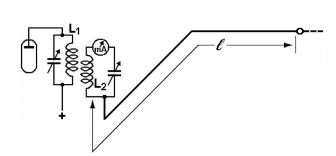

Я думаю, полотно антенны тоже входит в резонансную цепь, а в антенну Фукса входит трансформатор, образованный индуктивностями L1 и L2.
см. Рисунок
antentop.org/016/files/oe1jf_016.pdf
Если есть тюнер, то для работы с EHFW трансформатор не требуется.

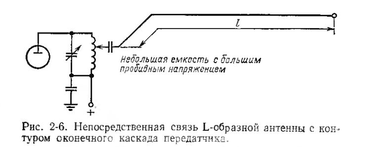

Приведу картинку из книги К.Ротхаммеля. Раздел 2-1 "Антенна в виде длинного провода"
Примерно такое питание. Если можете поясните,
как поняли, что с отводом лучше, чем с трансформатором, а с диполем лучше, чем с верёвкой? Что лучше, удобство настройки, согласование, излучение, уровень шума?
Это безусловно, но только одна из обмоток этого трансформатора в резонансной цепи. Вся энергия колебаний контура, через трансформатор не проходит. В отличие от варианта, когда в резонансную цепь входит ещё и тюнер, подключенный к другой обмотке этого трансформатора. В схеме из Ротхамеля, не учтена схемотехника современных транзисторных оконечников.

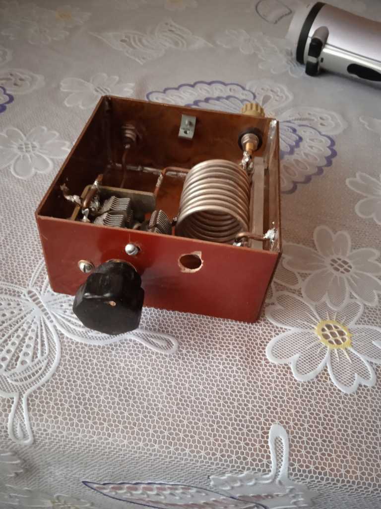

Немного не так, как на рисунке. Антенна подключена к контуру, а питание с трансивера подаётся в отвод от части витков катушки. У меня катушка 9 витков, диаметром 40 мм с зазором между витками. Отвод от 2,5 витка.
На антенну с трансформатором уровень принимаемого сигнала ниже на пол балла,чем на антенну с контуром. А диполь меньше шумит.

У меня катушка 9 витков, диаметром 40 мм с зазором между витками. Отвод от 2,5 витка. На антенну с трансформатором уровень принимаемого сигнала ниже на пол балла, чем на антенну с контуром. А диполь меньше шумит.
Прекрасная сборка. Добротные детали. Описанные наблюдения имеют место быть. Ждём результатов экспериментов UA6ATG.
