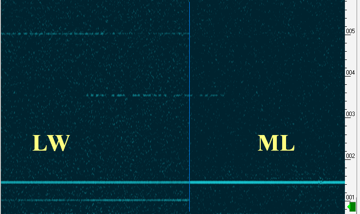

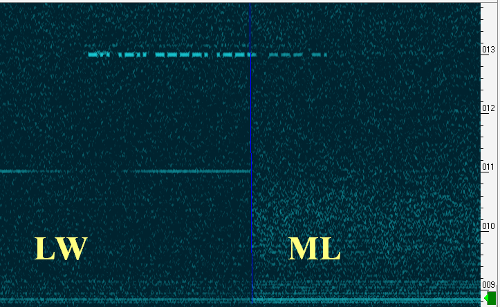

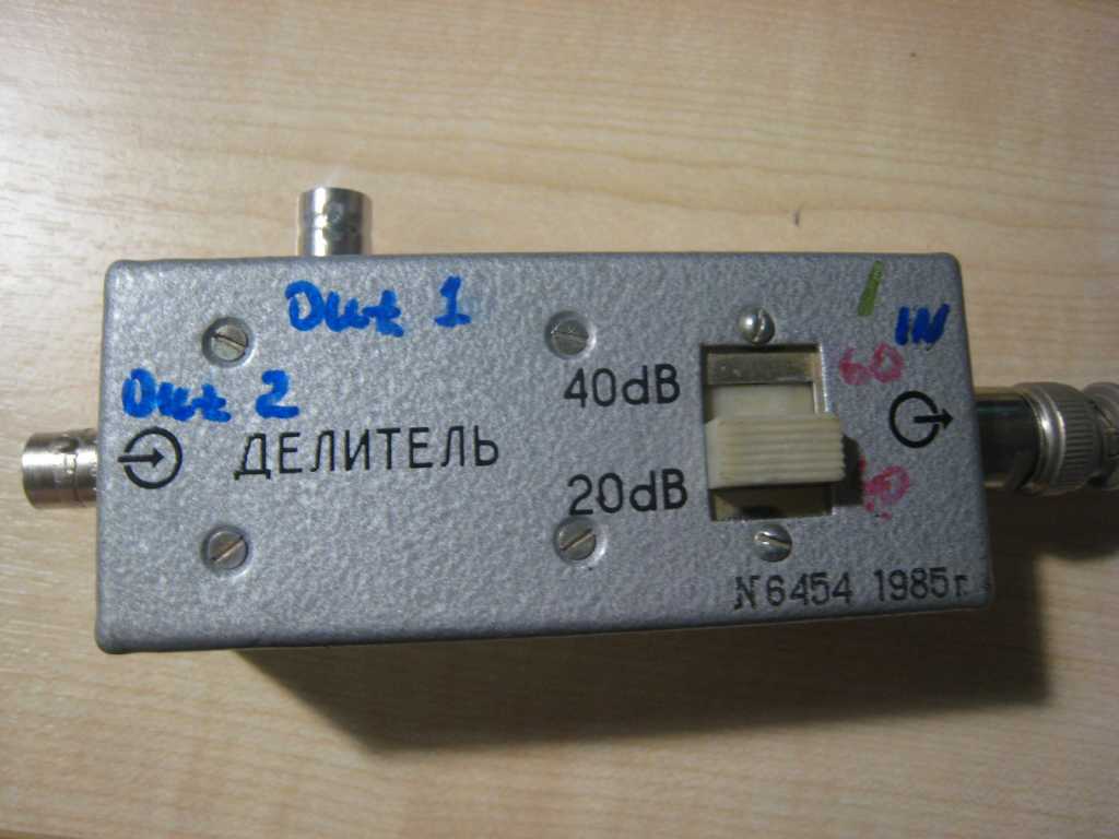

C переделкой аттенюатора в антенный переключатель упростилась задача сравнения работы разных антенн.
Опытные образцы: LW - 10 метров на дерево, ML - на балконе.
Диапазон - 40М
1)
2)
По скриншотам видно, что антенны отбирают из эфира разное количество шумов и полезного сигнала.
Так по (1) видно, что ML собирает шумов больше, а сигнала меньше.
Однако в другой части диапазона (2) шумов на ML гораздо меньше, при сопоставимом сигнале
от LW.

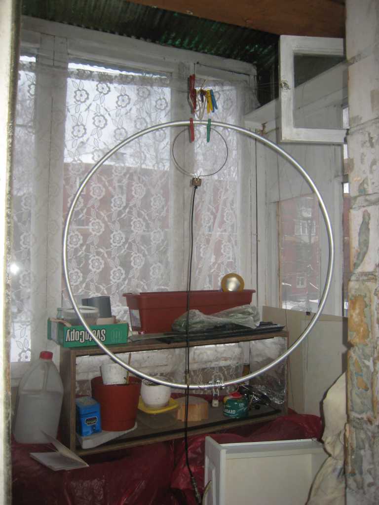

Настроил таки Magnetic Loop на 20М. Полоса около 50 кГц, емкость около 50 пФ.
В качестве петли связи какая-то антенна от ТВ, кольцо припаянное к плате с нанесенной на нее индуктивностью ;) . Индуктивность разрушил, припаял кабель 50 Ом. :woohoo:

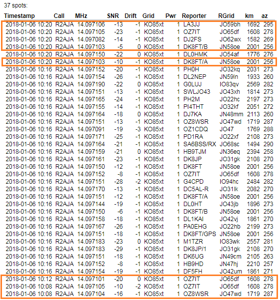

Тест включения на мощности 1 Вт в режиме WSPR. Сравнение с EFA Dipole 10 метров.
Оранжевым выделены споты полученные с использованием ML. Ощущается количественный перевес в пользу EFA.

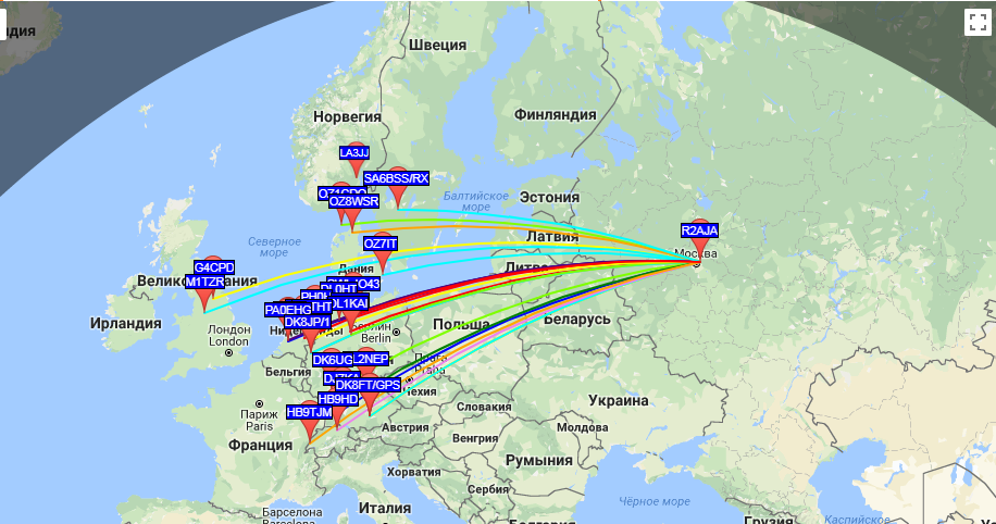

Карта спотов:
Цифрам (SNR) я мало доверяю в режиме WSPR, они меняются очень сильно даже для небольшого периода времени. Но кое-что можно заметить без цифр: почти все споты для ML получены из Дании и Норвегии, что ближе (примерно на 300 км), основной массы спотов из Германии.
Контрольно проверил в режиме CW. На EFA 2 спота (мало), на ML без спотов.
Собственно, я сравниваю здесь две антенны в конкретных условиях, чтобы понять, возможна ли полноценная работа на ML, т.к. я ожидал лучших результатов на 20М, чем на 40М при том же диаметре.

Поставить две разные антенны в одинаковые условия – немного сложная и не благодарная проблема. Магнитная антенна для меня привлекательна узкополостностью, в городских условиях чем мешьше переметр антенны тем меньше и помех. В любом случаи на передачу у полнорозмерной антенны всегда лучший КПД. И ещё в городских условиях надо полотно антенны подальше отделять от дома (помех) кабелем.
Magnetic Loop 07 Янв 2018 18:46 #39427
Совершенно правильно замечено, что ML висит на Балконе, а EFA за окошком. Так и предполагаю использовать.
Вешать ML для эксплуатации за окном - это излишнее внимание да и еще на такой небольшой высоте! :pinch: По сравнению с проводом - одни лишь вопросы для пытливых умов ;)
Идея сравнения заключалась в том, могу ли я надеяться на работу с ML при таком размещении?!
Год назад я проводил сравнение ML с Inv-V почти в одинаковых условиях (открытое пространство)
http://qrp.ru/forum/13-Антенны-схемы-согласования-модели/7262-Magnetic-Loop?start=440 для диапазона 40М. Вероятно, приходит время проверить ML и на 20М! B)

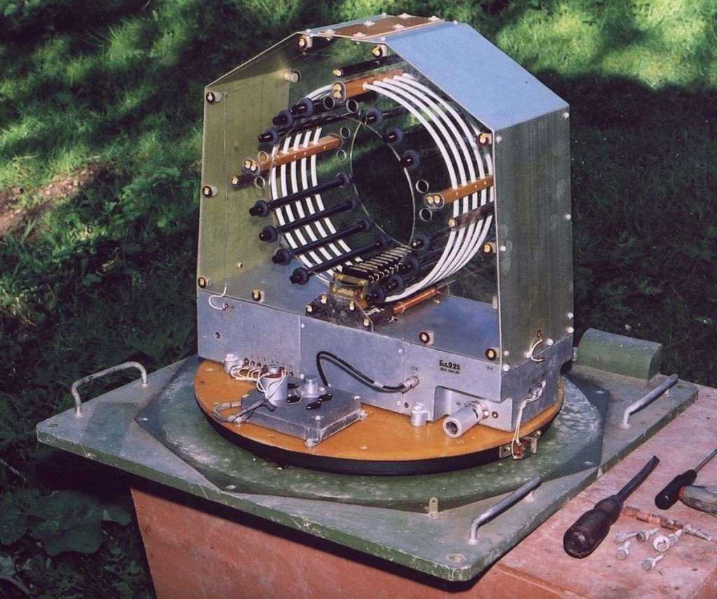

Красивая антенна-катушка (KB1RDL):
Нашел фото на https://dxwatch.com/qrz/NX1T B)
Magnetic Loop 25 Янв 2018 18:38 #39675
  • Сообщений: 807
  • Репутация: 120
R2AJA пишет:
Игорь, по всей видимости, это не самая лучшая и немного "неправильная"
репликация Нашей Отечественной 15Э1037 "БИТТА".
Если присмотреться внимательней - есть небольшой нюанс.. экран.
Это принципиально.
Да и вообще Наша - от 1.5 до 30 MHz! .. то ли магнитная.. то ли ферритовая :)
museum.radioscanner.ru/magn_antenas/15e1037.html

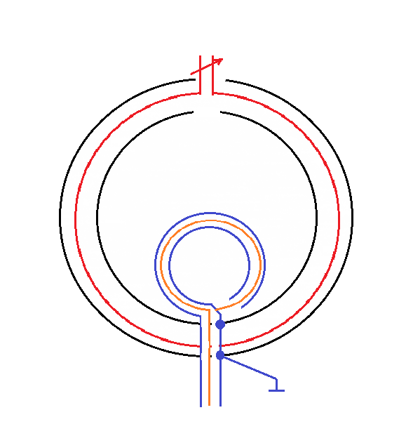

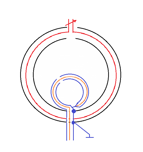

Вопрос по подключению петли связи из коаксиального кабеля.
Объясню рисунками:
1 Вариант:
2 Вариант:
Вопросы:
1) Какой вариант подключения правильный?
2) Допустимо ли располагать петлю связи в зоне конденсатора настройки?
Magnetic Loop 10 Фев 2018 09:11 #39923
  • RV9WEC
  • RV9WEC аватар
  • Сообщений: 336
  • Репутация: 85
1. Правильный вариант № 1.
2. Конденсатор должен располагаться строго напротив петли связи.
Экранированная рамка теоретически снижает шумы, имеющие, как правило, электростатическое происхождение и пропускает в основном магнитную составляющую. Но на практике при настройке на слух, общий эфирный шум также был порядка 7-8 баллов на 40 м, на 20-ке меньше. Т.е. с полноразмерной антенной не сильная разница. Плюс по собственным наблюдениям экранированная несколько широкополоснее. Также можно отстроиться от помех вращением рамки в вертикальном положении.
