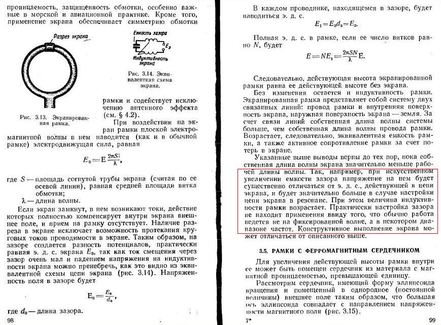

По поводу экранирования рамки:
В реальных случаях всегда наблюдается асимметрия рамки, которая обусловлена влиянием каких-либо предметов на рамку. В результате этого ее диаграмма направленности искажается, и проявляется “антенный” эффект рамки. Это происходит из-за того, что токи, текущие в разных сторонах рамки, не будут симметричными.
Так как рамка реагирует только на магнитную составляющую поля (2), из этого положения нашли простой выход: рамку электрически экранируют (рис.5). В этом случае в зазоре экрана разность потенциалов возникает только за счет противофазных токов наведенной волной на внешней поверхности экрана. Рамка имеет одинаковую емкость относительно экрана, и в ней наведутся только противофазные токи.
Взято отсюда www.cqham.ru/rk3zk/1-1-2.htm

Теперь понятно, почему нет снижения шумов, оказывается экран обеспечивает симметрию рамки и таким образом устраняется "антенный" эффект.
Спасибо, не знал.

А можно настраивать сам экран в резонанс, а внутренний проводник использовать в качестве петли связи, естественно с другим Z. Выводить концы петли из экрана напротив конденсатора.
Ну, если я правильно понял теорию (из книжки "Основы радиопеленгации, Кукес. 1964"):

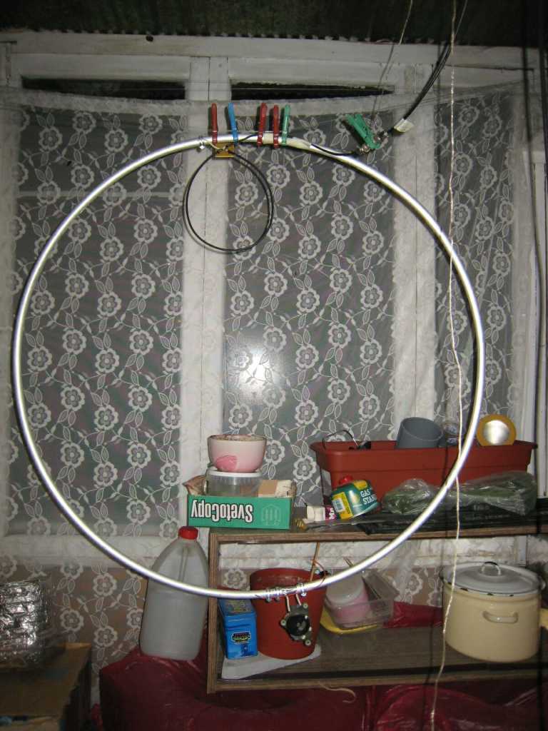

Тяга к эксперименту заставляет сделать сначала Вариант петли связи №2 :ohmy: (который "не правильный" :whistle: )
Получилась такая комбинация:
Рамка D = 92.5 см, d = 17 см. Петля №2. Рамка без экрана.
По диапазонам:
80М - емкости 395 пФ не хватило
40М - КСВ 4 риски FT817.
20М - КСВ 0 Рисок, работает! :)
15М - КСВ 0 Рисок, сложно выловить резонанс.
10М - КСВ более 4 рисок FT817.
Добавление заземления на экран петли увеличивает количество принимаемых помех.
Заземление - рама балкона.
Продолжаю эксперимент. Теперь обруч становится экраном, а в качестве внутреннего проводника - толстый медный провод от проводки в изоляции.
Петля связи (Вариант №2) заземляется на обруч - экран.
И вся конструкция выглядит почти также как и до переделки.
Полученный вариант чуда не показал:
40М - КСВ 9 рисок FT817! (ухудшилось, :side: ) хотя максимум принимаемых шумов такой же и отчетливо ловится.
20М - КСВ 0 Рисок, работает! ;)
15М - КСВ 6 Рисок, FT817.
10М - КСВ 6 рисок.
Добавление заземления на экран петли также увеличивает количество принимаемых помех. :pinch:

Оставил основное полотно экранированным, а рамку связи
вернул без экрана.
Для рамки с d=19 см (стандарт по учебнику, примерно 1/5 от основной)
Строится в районе 20М и выше, на 40М не строится.
Для рамки с d=45 см строится от 40М и до 15М. (неоправданно большая)
Думаю, можно и выше, если с другим КПЕ.
Подключение "земли" к экрану основной петли всегда добавляет помех,
поэтому в моем случае ничего хорошего от этого не выходит,
пожалуй на такую "землю" пора подзабить. :whistle:

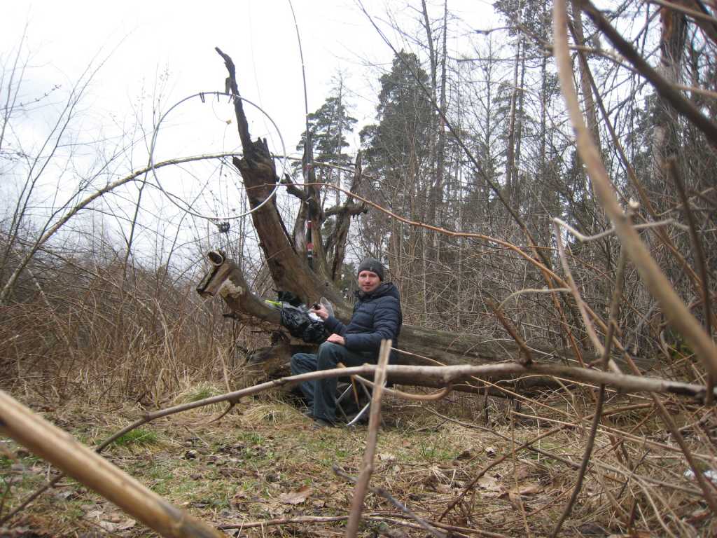

Московское время 09:50, погода +5, пасмурно, небольшой снег.
Разворачиваю на стандартной позиции две антенны.
Диаметр рамки D = 92.5 см, диаметр петли связи d = 17 см. Внутренний проводник из медного провода с d = 2 мм, петля из коаксиального кабеля.
И петля и рамка с экранировкой, без подключения к «земле».
http://lavrinenkov.blogspot.ru/2018/02/magnetic-loop.html
Однажды я уже проводил похожее сравнение для диапазона 40М
http://lavrinenkov.blogspot.ru/2016/12/magnetic-loop-inverted-v.html
в этот раз проверяю диапазон 20М, т.к. имеются сведения, что рамка того же размера должна быть эффективнее.
Общий вид. МL нормалью на север, полотно Inv-V С-Ю.

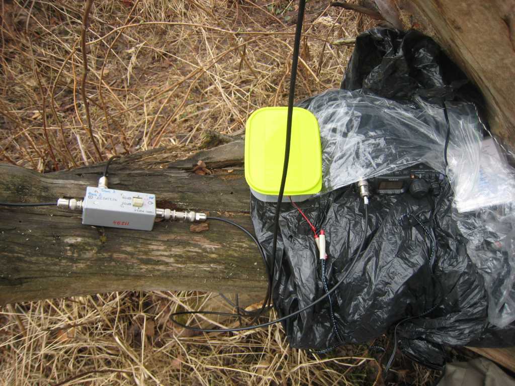

Переключатель, батареи, трансивер.

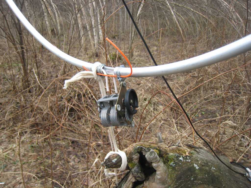

Конденсатор настройки
В данном исследовании мне хотелось всесторонне проверить разницу в усилении данных антенн, поэтому я использовал следующие тесты:

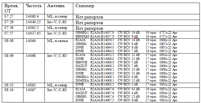

1) Проверка по скиммерам. Данная проверка имеет смысл, если ее проводить в близкие интервалы времени для разных антенн, когда условно прохождение можно считать одинаковым. Поэтому передача велась для каждой антенны на разной частоте, чтобы не попадать в интервал рефрактерности скиммеров, после распознавания первого из серии сигнала.
2) Проверка по показаниям уровня сигнала SDR-приемника в ближней зоне.
3) Оценка сигнала другим оператором в режиме SSB.
Настройка ML выполняется в режиме CW по показаниям КСВ-метра Yaesu-FT817, (0 рисок). Полоса антенны ML около 20 кГц.
1) Результат проверки по скиммерам:.
Передавался текст CQ CQ CQ DE R2AJA/B R2AJA/B троекратно.
Примечание: Показаны направления лучей Inv-V и ориентация нормали к плоскости рамки ML.
Вывод: Разница в уровнях от 4 до 13 дБ, в пользу Inv-V

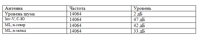

2) Проверка по показаниям уровня сигнала SDR-приемника в ближней зоне, 800 метров через лес. Передается несущая (CW). В таблице выше есть несколько спотов от домашнего SDR приемника, подключенного к RBN. Но для контроля соединился с XYL по телефону, чтобы записать точные показания.
Вывод: Разница в 5 … 14 дБ, , в пользу Inv-V, в зависимости от ориентации ML.
3) Послушал несколько громких станций, попереключал антенны.
В основном при переходе на Inv-V усиливаются шумы и уровень сигналов на 1-3 балла.
В редких случаях наблюдал, лучший сигнал от ML (сказываются направленности антенн!). В процессе теста провел QSO с оператором DL1DGS, который и оценил разницу в уровнях сигналов. Первый рапорт мне для Inv-V 58, для ML нормаль на запад 55.
Сергей, DL1DGS даже воспроизвел запись моих сигналов разных антенн!.
В процессе поворота на 90 градусов ушла настройка, перенастроил по КСВ-метру (слышно в аудио).
Второй рапорт мне для Inv-V 57, для ML нормаль на север «только присутствие».
Аудио:
Размер файла: 978 KB
Вывод: Разница в 3 балла , в пользу Inv-V, при оптимальном повороте ML.
Общий вывод: Сохраняю свое предположение, что ML больше стационарная антенна.
Если в режиме CW еще можно занять участок и мониторить QRP участок 14055-14068, то с телефоном так не поработаешь, почти для каждого слышимого корреспондента нужно настраивать рамку. Настройка очень тонкая даже для статорного включения конденсатора. Особого прироста силы сигналов на 20М по сравнению с 40М пока не вижу.
Немного больше фото:
http://lavrinenkov.blogspot.ru/2018/04/inverted-v-magnetic-loop-20.html

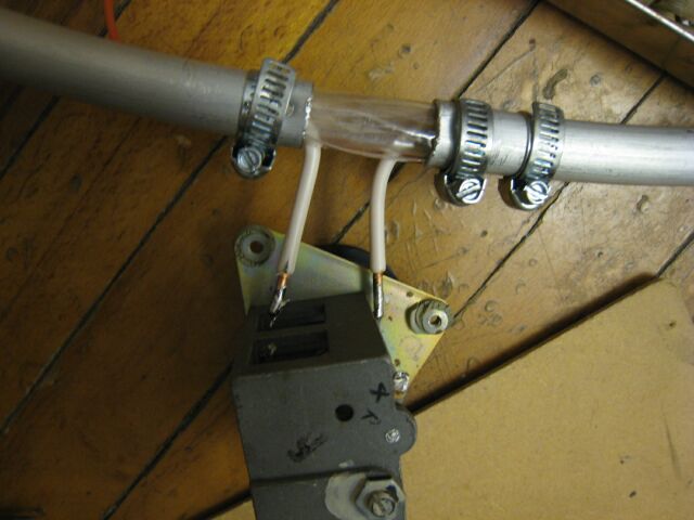

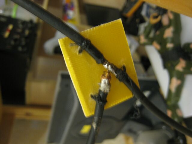

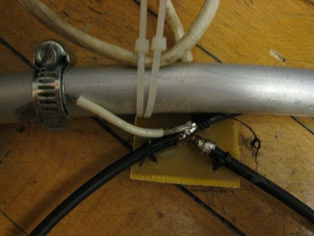

В Вашей антенне рассчитывать на симметрию не приходится, многое выполнено неверно.
Для того чтобы антенна связанная с несимметричным кабелем была симметричной, нужно применить устройство симметрирования. Вариантов много, но я применяю такой как в этой антенне samlib.ru/u/ua6agw_g_a/ua6agw-2.shtml Тем более что ненужно никаких дополнительных деталей. Петлю связи нужно правильно закрепить, у Вас она закреплена "вверх ногами". Петлю связи не нужно соединять с рамкой. В роли рамки (хоты бы для работы на передачу) лучше использовать "халахуп" который у Вас работает экраном. Рабочая полоса заметно расширится. После всех переделок симметрия в антенне будет заметно лучше.
