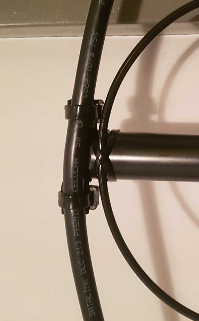

А можно выложить снимок только верхнего узла, который держит обе петли?
Заранее благодарен!
Magnetic Loop 31 Май 2018 23:31 #41331
  • Сообщений: 942
  • Репутация: 49
Легко..
Обе петли крепятся пластиковыми хомутами. Большая- свободносьемная.

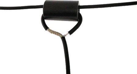

В крайнем выпуске бюллетеня JARL QRP, японский товарищ Тасима опубликовал второй отчет о проделанной работе по питанию ML через ферритовое кольцо. Если я правильно все перевел, то у него вроде все получилось.

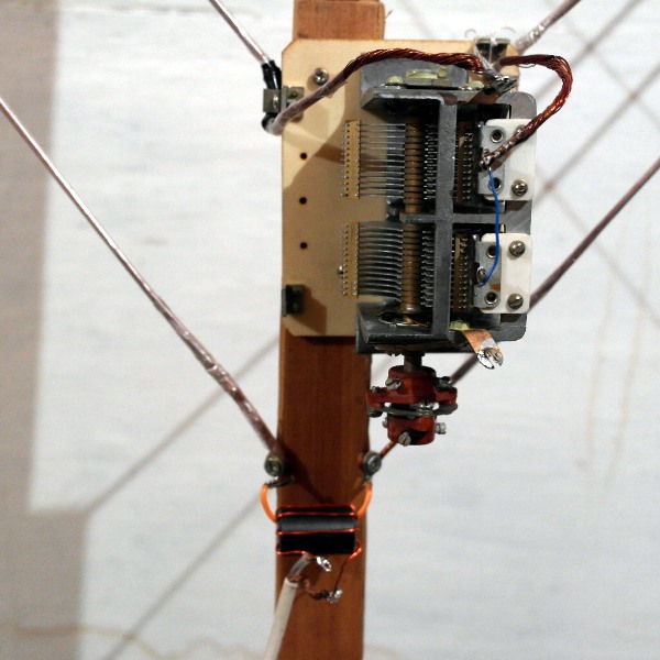

Решил попробовать запитать таким образом двухвитковую рамку на 160м. Рамка квадратная, на крестовине, со сторонами чуть больше метра. Точка питания и настроечный кондер находятся внизу, ферритовая трубка от кабеля старого монитора(у японца кольцо от БП, найденный в барахле, как он пишет). В качестве полотна - самодельный литцендрат из битых проводов. Витков на трансформаторе 7.
Настройка конечно очень острая, на 160 и 80м КСВ около единицы. На 7 МГц - 1.5 (литцендрат мешает?)
Чувствуется антенный эффект рамки (нет характерных четких минимумов), наверное надо правильно мотать трансформатор, по Гончаренко:
Можно ли таким же образом намотать на трубке большее кол-во витков?
Александр

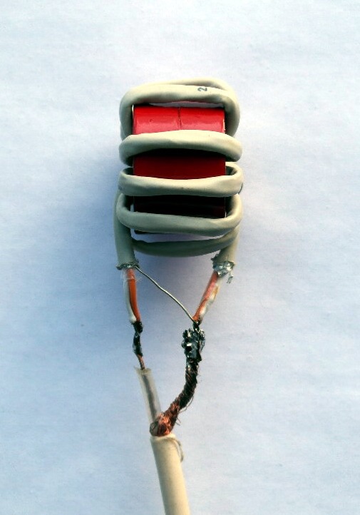

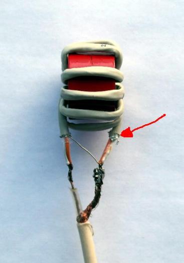

Намотал трансформатор на двух сложенных вместе кольцах М1000НН, 10 витков из какого-то экранированного кабеля.
На 160 и 80 м КСВ около единицы. На 40 м надо оставить витков 5, да и литцендрат уже не к месту.

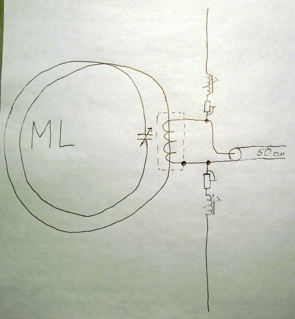

Самое главное - наконец удалось избавиться от паразитного приема УКВ прямо на петлю связи (станция у меня в 200 метрах).
Очень удобно стало, можно всё вместе засунуть в одну коробку внизу маглуп, хорошее согласование с 50 ом есть, прием отличный. Теперь осталось только короткий штырь подключить и получить кардиоиду.
Как-то так:
Может есть более изящное решение?
Так сложилось у меня по жизни, что ни разу не удавалось добиться любви от таких антенн, вот и сомневаюсь.
Александр

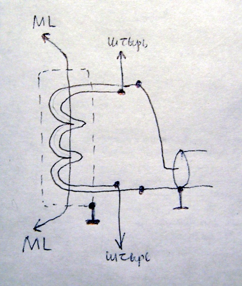

Более правильным наверное будет подключить короткий диполь вот так, намотав трансформатор двумя проводами:
И сразу обозвав эту обмотку регенераторной. Что будет, если туда подать сдвинутый по фазе сам сигнал? Наверное начнет крутиться ДН, если я правильно думаю (И собрать из нескольких маленьких маглуп настоящую ФАР на 160 м у себя во дворе!). К сожалению, компетенциев на этот счет не имею, и поздно уже, обучаемость головы на нуле.
Можно наверное использовать один конец оплетки экрана, вот уже и третий провод, на рисунке показан стрелкой

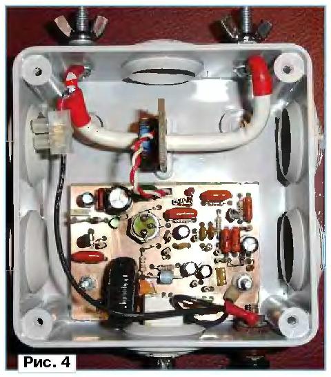

Экранировку трансформатора можно сделать как у А.Кудрявцева, RN3AUS из ж.Радио, №2,2015 стр. 61
Так же много информации есть у Шавдара Левкова, LZ1AQ
