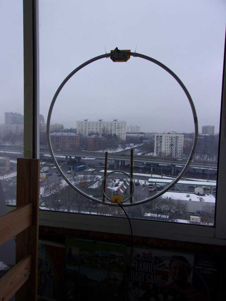

Вот вообще по нулям. Из за инфаркта привязан к дому, рамка показалась отличным вариантом для Снеговика. Такое ощущение, что к трансиверу вообще ничего не подключено. Пятиметровый кабель питания и то лучше излучает/принимает.

На безрыбье и ML антенна. Что можно ожидать от несколько увеличенного входного контура транссивера ? Разве что дополнительную селекцию но ни как не усиление сигнала. В балконной раме просверлите 35 мм диаметра. Пропустите 5метровое удилище с закреплённым тонким проводом. Вторую половину диполя под ноги в квартиру , либо вертикально вниз за балкон . И будет вам антенна. Высота , судя по снимку метров 16. Значит , уверенно два направления с низкими углами.

Высота - 40 метров. Беда в том что за окном - правительственная трасса (Можайское шоссе) и надзорные органы крайне болезненно воспринимают всё, выходящее за пределы балкона. :( У меня верёвка провисела ровно три недели, до визита участкового с убедительной просьбой.

А прием на частотах ЧМ-FM диапазонов есть? Такая система лично у меня очень сильно страдает этим недостатком, в смысле прямым приемом на петлю связи. (передатчики FM в моем QTH в 200-х метрах от моего шэка)
ПС. Поэтому и пытаюсь избавиться от этой лишней петли. Может быть развернуть ее на 180 градусов, в Вашем варианте точкой подключения кабеля вверх?

Пробовал уже, никакой разницы совершенно. Попробую ещё гамма-согласование, может будет лучше.

Cтранно... У меня всегда работало, даже лежа на земле, и внутри дома, вися на крючке среди миллиона проводов и всякого железного хлама. Кстати, если рядом висит такая же настроенная рамка, то она реально высасывает весь эфир в округе нескольких десятков см, вместе со всем э/магнитным смогом, и на частоте настройки в самом деле ничего не будет слышно, конкретный нуль. Может у Вас случайно рама окна мешает?

Есть подозрение насчёт рамы, да, но нет пока возможности полноценной проверки.

Ну если в самом деле рама окна настроена на нужную частоту, то Вам неслыханно повезло, осталось только правильно подключиться :) И никто с вопросами домогаться не будет. Может попробовать поймать её резонанс? В самом деле, кроме шуток, меня уже давно терзают смутные сомнения на этот счет, как будто все везде внутри моего шэка резонирует на разных частотах, натурально паранойя какая-то. (хотя первая заповедь сисадмина гласит что, даже если у вас паранойя, то это вовсе не означает что за вами не следят :) )
Вот в последнем номере нашего журнала Александр UA6AGW об этом писал. (пучности помех в э/сети)
