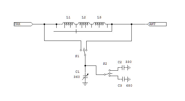

Юрий, у меня долгое время был L-тюнер. Любую случайную палку или веревку строил от 80 до 10 м. Диапазон 160 м я просто не пробовал, ибо таких длинных веревок у меня не было. Пара тумблеров с нейтральным положением позволяют любую конфигурацию L и C, включая полное их отключение, а также дополнительные емкости для КПЕ при необходимости. Галетник был на 12 положений, катушек было 3 штуки, кол-во витков уже не помню. Одна из них была на ферритовом кольце примерно 32 мм диаметром, 30 или 50ВЧ, витков примерно 10-12 с отводами. И пара колечек из пластмассы витков по 2...4 примерно без отводов. Общая индуктивность всех 3-х катушек едва ли превышала 10-15 мкГн, КПЕ был примерно 400 пФ. На схеме катушки и отводы нарисованы условно. Мне тот тюнер нравился.

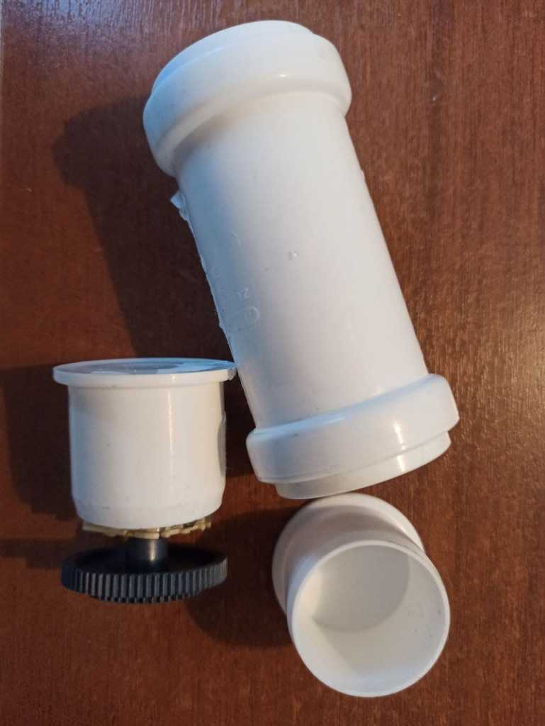

Хочу сделать компактный тюнер как делал Влад
Только буду делать по схеме ФНЧ и на переходниках полипропиленовых труб. Конденсатор влазит как влитой и пластик толще
У меня собственно вопрос, получается внутри катушки индуктивности будет проходить проводник, на сколько это сильно будет влиять =) Понятно, скорее всего будет намного меньше индуктивность

krasoffski пишет:
1. Влияние на что? О чём идет речь?
krasoffski пишет:
2. А что, если нет? Индуктивность зависит от типа материала вносимого в катушку.

Ну по схеме, внутри катушки будет идти проводник (медь), вот интересно, стоит ли за это переживать, кажется что нет.
Но если бы я знал, то не спрашивал =)

Делай не думай. Я полагаю влияние минимальное,почти не заметное.

Найменьшее влияние будет, если провод будет идти по оси катушки.

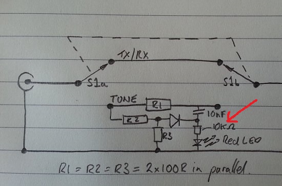

В теме нашел схему SWR, делал подобную но уже не помню по какой точно схеме.
Конкретно этой схемки. Резистор стрелкой указал, там точно 10к, не 1 к ?
