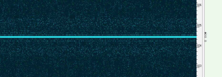

Ниже скриншоты:
Зона L.O. на водопаде. Видны множественные шумы. Питание от +5В USB компьютера.
Зона L.O. на водопаде. Питание от +7В, внешнего трансформаторного БП.
Разница налицо. B)
