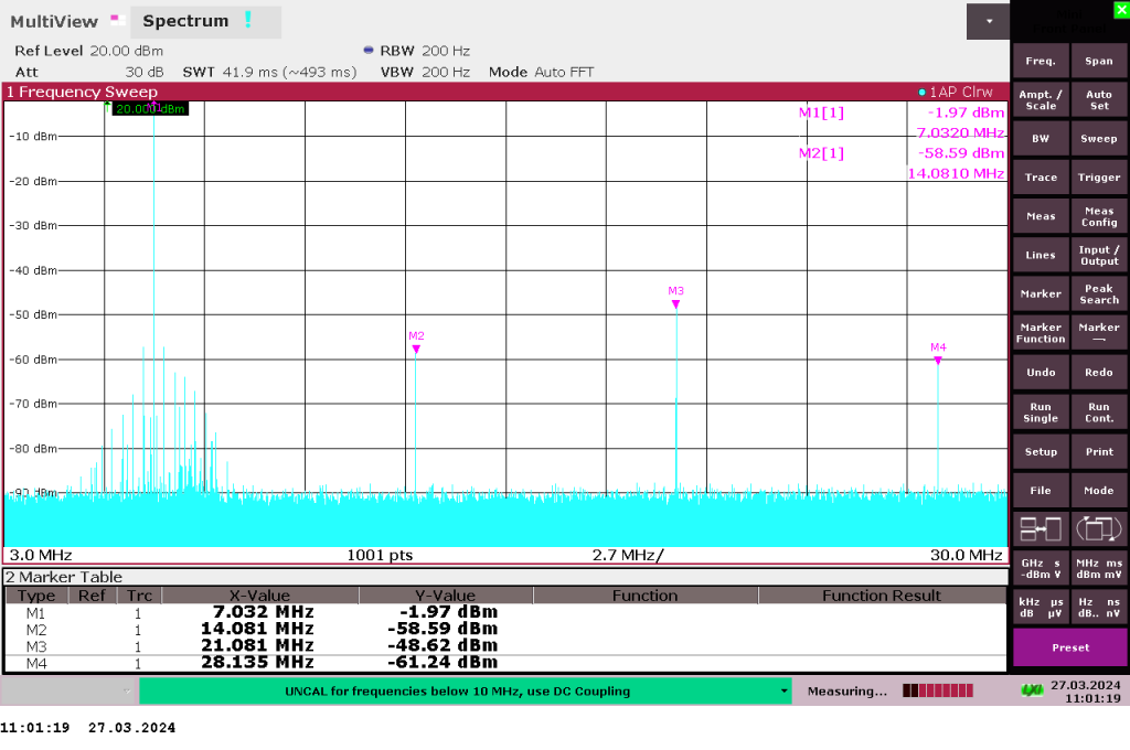

Снял спектрограммы трансивера uSDR по всем диапазонам.
Например, передача CW 7.03 МГц
Все, что относится к передаче снято через аттенюаторы с общим ослаблением 40 дБ, потери в кабеле не более 0.11 дБ на 28 МГц.
По приёму - сигнал гетеродина на выходном разъеме, снимается напрямую.
Файлы спектрограмм в архиве, краткие подписи у каждого файла есть, возможно, когда-нибудь это может пригодиться.
