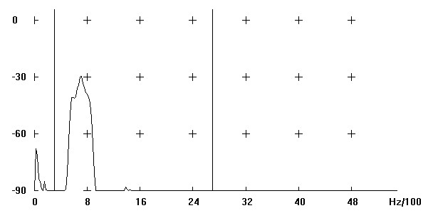

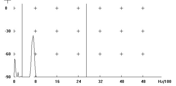

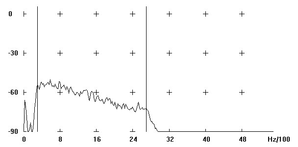

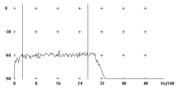

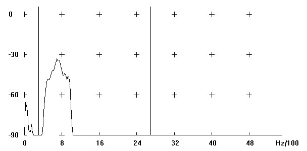

Фильтры работают отлично. На слух, скаты фильтров X6200 имеют бОльшую крутизну, чем G90.
Сегодня провёл небольшую лабораторку, сняв сквозную АЧХ с помощью программы Спектрограмм. Представляю полученный результат.
Для сравнения, показаны спектрограммы снятые с TX-500 и G90, которые выкладывал в этой теме.
X6200 500Hz
X6200 300Hz
G90 300Hz
TX-500 300Hz

X6200 2400HZ эквалайзер включен.
G90 2400Hz. АЧХ скорректирована с помощью дополнительного конденсатора.
TX-500 2400HZ. Эквалайзер установлен на 50% по средним низким и высоким частотам.
