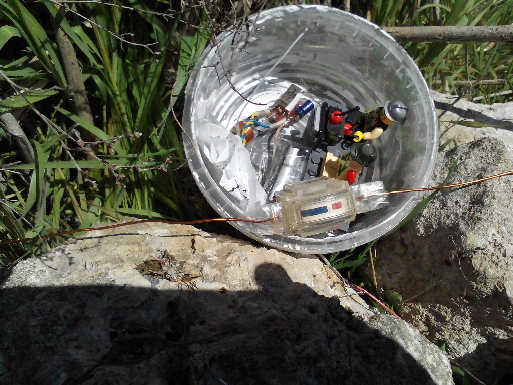

74AC00 или 74ACT00, это обычные 4 элемента и-не. Возможно будут работать и более низкочастотные варианты на этой частоте (14.318 МГц), но лучше всего использовать указанные.
Сегодня сходили в степь, забрали маячок. Пропикал более недели. Уровень сигнала упал по с-метру, но слышно по-прежнему громко, напомню дистанция несколько километров.
Измерил напряжение трех батарей АА перед выключением - упало до 1.7 вольт и маяк продолжал пикать.
Позже измерю мощность, какую он выдавал и несколько фоток похода.

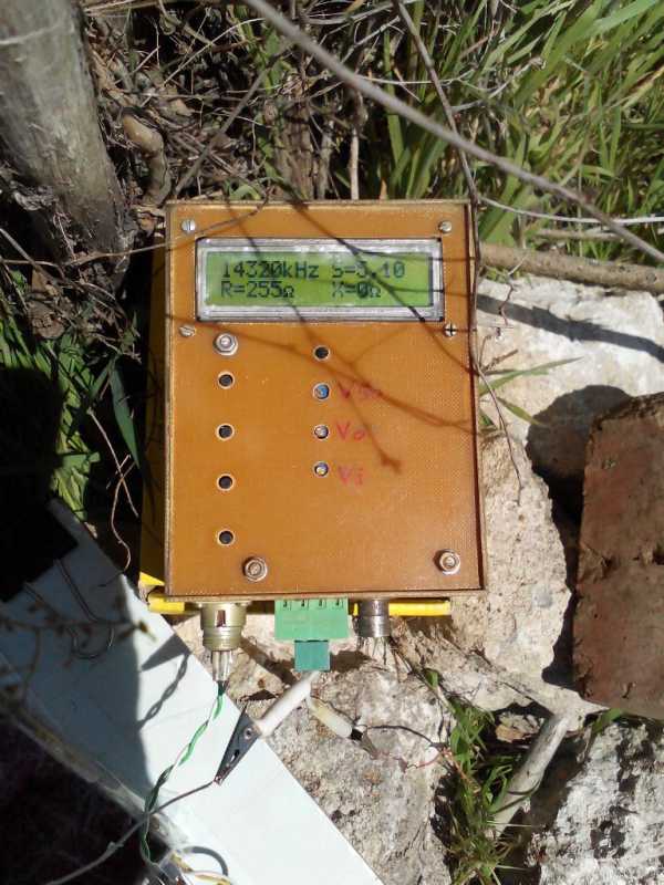

Влад, моща совсем была мизерная. Следующий будет помощнее. Этот звучал только по месту, чуть позже проведу лабораторную работу по измерению его мощи.
Также измерил его антенну - активное сопротивление около 250 Ом, в следующий раз сделаем получше

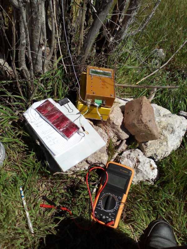

Индикатор поля не отклонился
