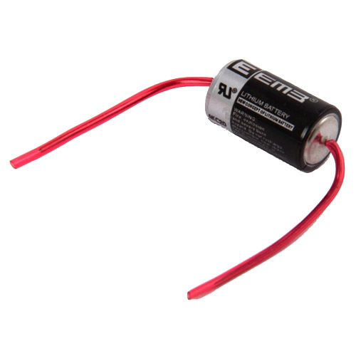

Из доступных элементов питания складывается такая таблица:
НазваниеМассаЕмкостьU начальноеU номинальноеI пост.максЦена 2017Темп.эксп.
ER1425010 г.1200 ма*ч3.67 В3.6 В35 мА250 р-55...+85 °С
6517235 г.150 ма*ч4.2 В3.7 В>C105 р-20...+40 °С
CR20323 г.200 ма*ч3.4 В3 В3 мА60 р *-20...+55 °С
3*АААА20 г.500 ма*ч4.8 В4.5 В25 мА50 р **-30...+50 °С
* Выводная 60 р., безвыводная 10 р.
** Одна крона - 100 руб. Из одной кроны два комплекта АААА.
Внешний вид ER14250

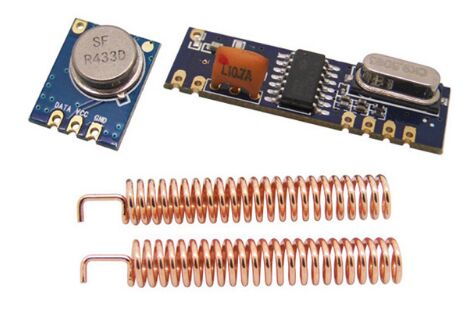

Игорь, спасибо за сводную табличку, основательный подход!
Я немного поигрался с FS1000 и ответным приемником. Передачу делал простенькой программой с микроконтроллера, меандр 1000 Гц на включение/выключение, и этот меандр включается на секунду, потом пауза секунда и т.д., в общем пикалка. Прием еще проще: в качестве нагрузки приемника - маленький динамик от читалки через 100 Ом резистор прямо с цифрового выхода. Питание передатчика самое маломощное - 3В от CR2032, при включенном передатчике потребляет около 4 мА. Питание приемника от 3.7 В. На обоих концах канала - четвертьволновые антенны-лучики 17 см.
Контролировал дальность, с которой этот меандр будет слышен из приемника на уровне шума. Оказалось небольшая дальность, всего 6 м. Подозреваю, что и прием полноценной цифровой передачи с приемлемым уровнем ошибок примерно на той же дальности будет при такой мощности передачи.
Интересно, какой КПД передатчика и какая зависимость его мощности от напряжения питания (можно до 12 В подавать). А приемничек меня разочаровал, и потреблением тока тоже - без нагрузки около 10 мА, хотя по даташиту обещали 4 мА.

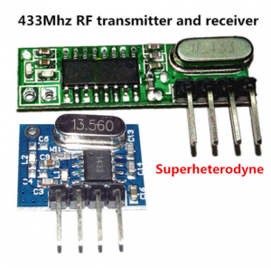

Тем временем на Али появились еще модули 433 МГц :woohoo:

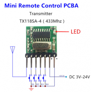

Передатчик TX118SA-4. Показаны 4 кнопки управления. Это для смены частоты?
А вот в этой паре, что является приемником, а что передатчиком? :whistle:
В этом варианте утверждается, что особенно мощный передатчик, до 50 мВт! Наверное имеют ввиду потребляемые 50 мВт ;)
В любом случае, пока не закажешь не узнаешь.

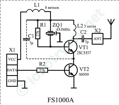

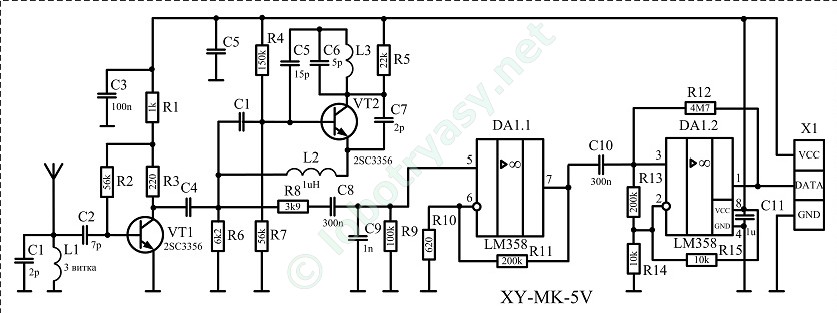

"Особого разгона повышением напряжения питания достичь не удастся, т.к. питание заводится на стабилизатор."
Не скажи, если верны схемы FS1000 в сети, там нет стабилизатора, приемник ключуется биполярником, и собственно второй биполярник генерирует от кварца контур. Мичиган как он есть.

Это как раз интересно, т.к. то что я написал, испытал на своей паре FS1000+XY-MK-5V. т.е. мой приемник фиксирует наличие или отсутствие генерации, и ему не требуется отрывистая подача генерации!
Выходит нет стабилизатора в FS1000 :unsure:
Значит есть возможности разгона передатчика! :whistle:
Сами схемы с сайта http://lobotryasy.net/radiomodule_rf_part_1.php
FS1000
XY-MK-5V

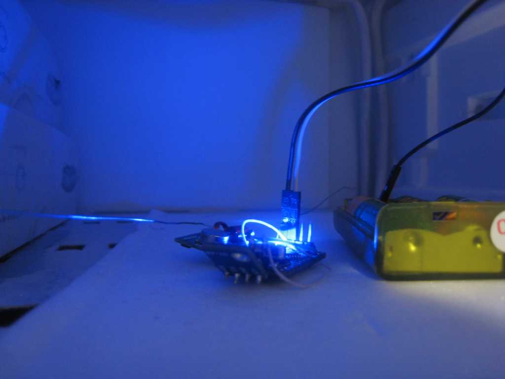

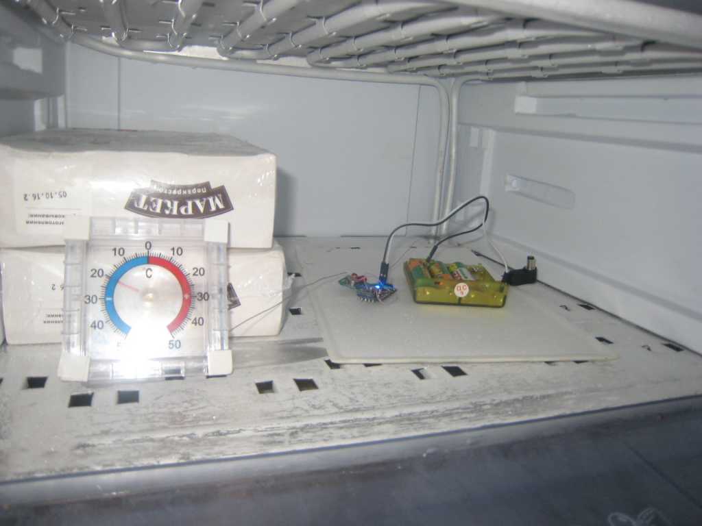

Часовой прогон в морозильной камере пройден!
Маяк на воздушном шаре 15 Май 2017 21:27 #37155
  • Сообщений: 1461
  • Репутация: 206
Жаль, не в каждую морозилку влезет надутый гелием шарик!
