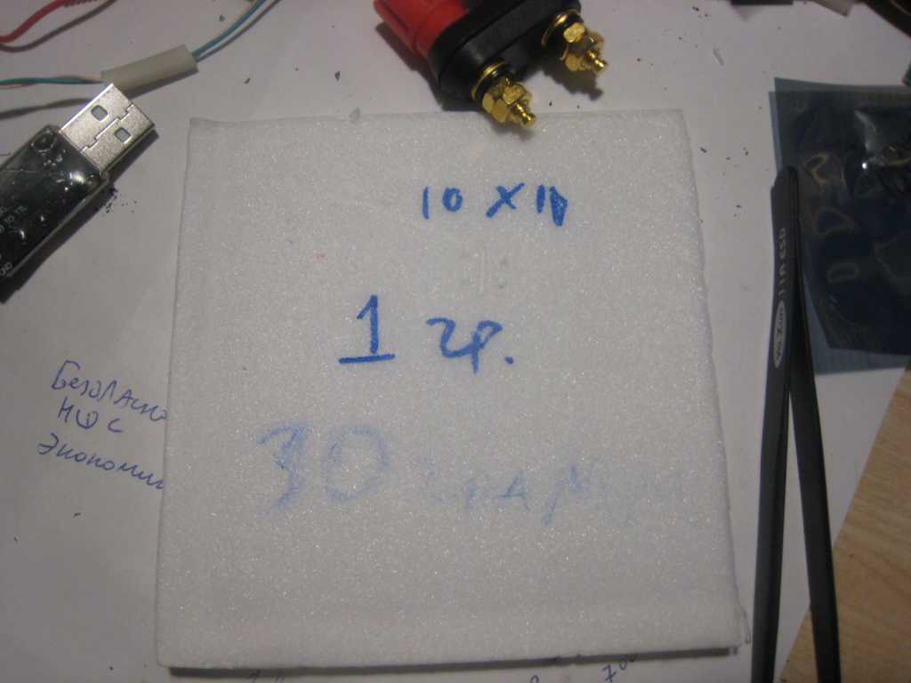

Материал системы спасения - утеплитель для пола :woohoo:
Кусочек 10 х 10 см весит около 1 г., удерживает на плаву около 30 г. груза.

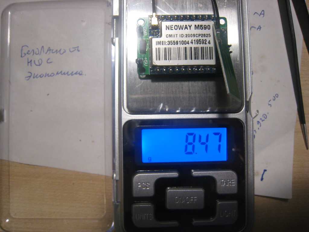

Масса 3хАААА = 20 грамм
Для оценки горизонтального перемещения GSM модуль "NEOWAY M590"
Хорошая масса, Цена 132 р (2017 г)

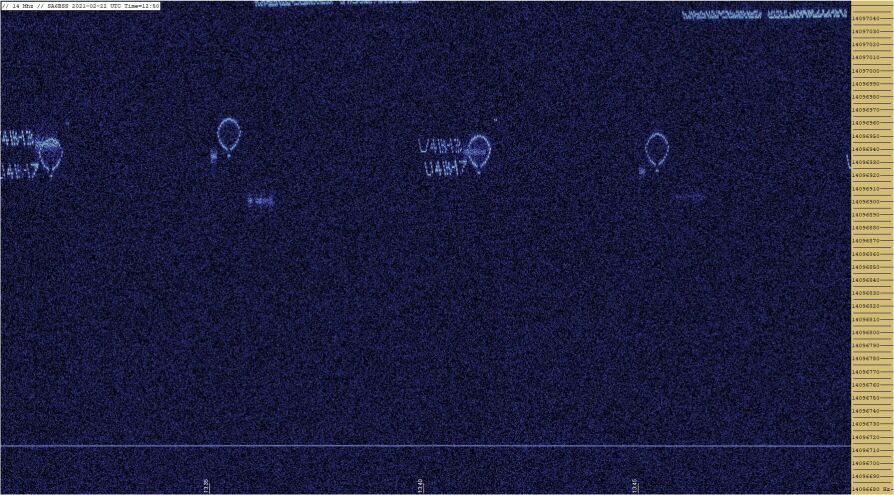

21.05.2021
Летающие маяки теперь передают сообщения и в графическом виде, QRSS (20M)
